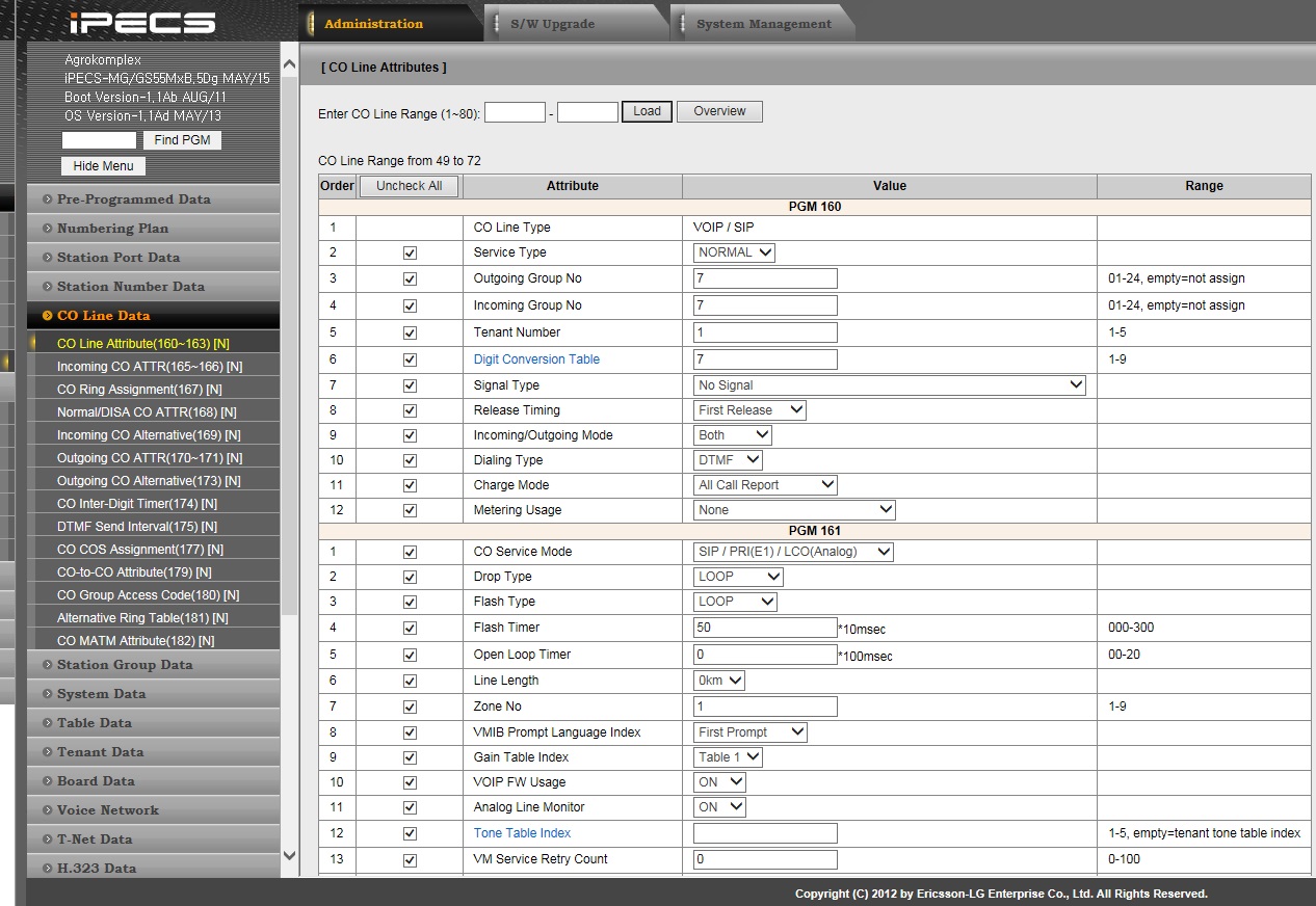

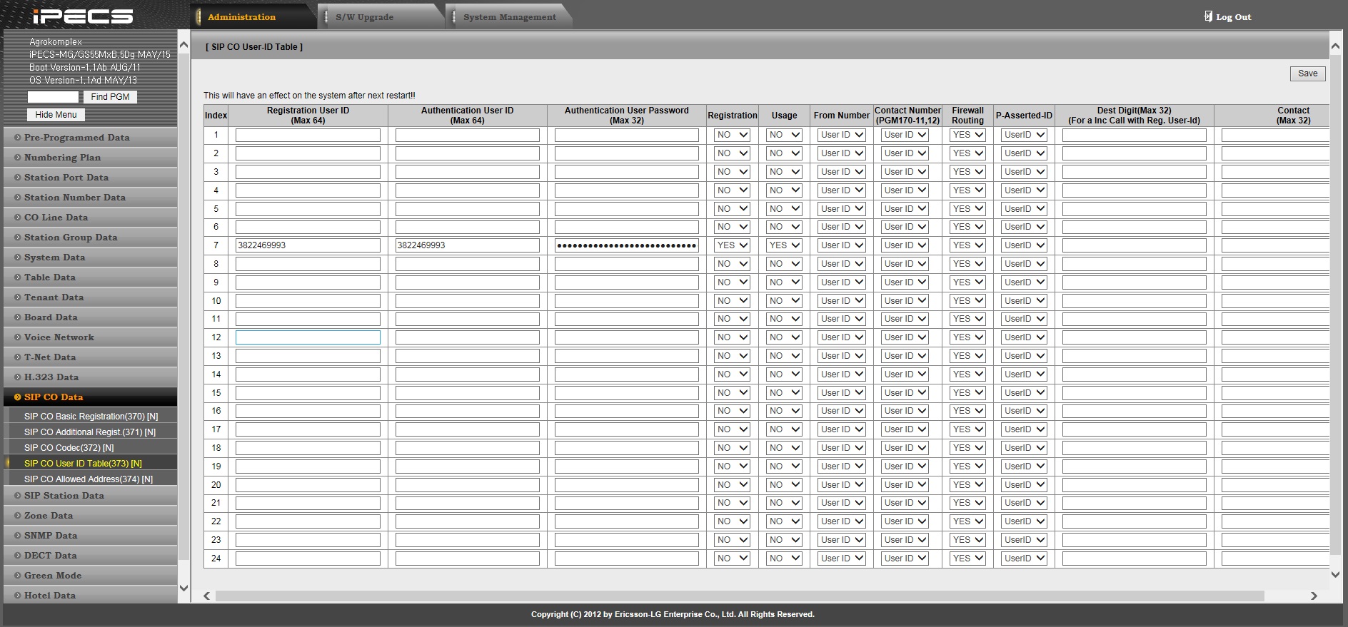

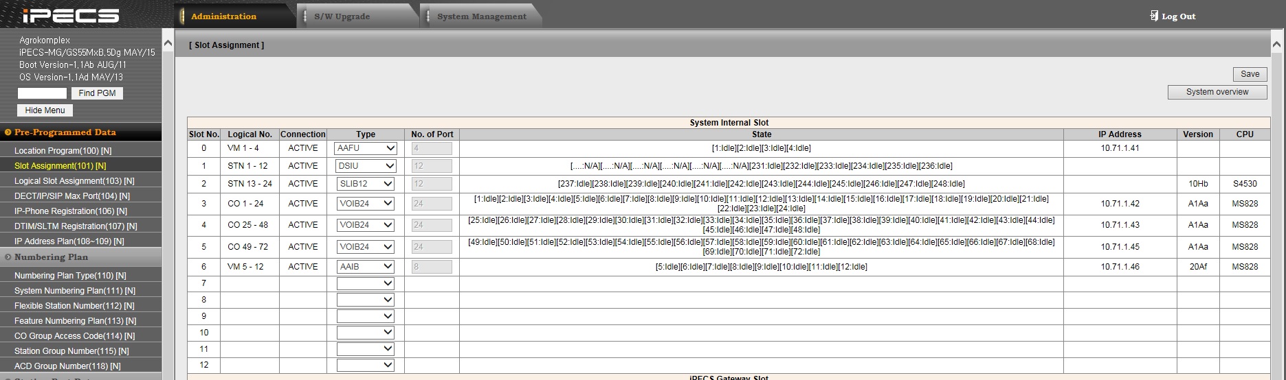

Коллеги, второй день бьюсь и никак не могу понять, в чём может быть дело ...
Внутренний абонент станции не слышит внешнего :(
В общем всё просто, без изысков и без излишней гибкости настроек. Как в мануале. Но, звонок идёт, соединение идёт, а внутренний абонент не слышит внешнего. Внешний абонент, при этом внутреннего слышит.
Между станцией и SIP-сервером провайдера (РТК) стоит NAT.
На сервер пакеты отправляю через ip route 10.60.0.0 255.255.0.0 10.60.6.141.
Обратно принимаю ip nat ins sou sta udp 10.71.1.41 5060 int fa1 5060,
ну и соединения ip nat ins sou sta udp 10.71.1.45 7700-7799 int fa1 7700-7799
iPECS-MG/GS55MxB.5Dg MAY/15
Boot Version-1.1Ab AUG/11
OS Version-1.1Ad MAY/13
Далее пойдут картинки по 3 штуки, чтобы не допускать ошибок.

ААААА ... Пилять .... Написал и увидел, в чём косяк ... Ну ступил, ну со всеми бывает. Тему можно закрыть или отправить в FAQ по настройке SIP CO.
А еще две платы VOIB и соответствующие порты на их адреса??
Непрочитанное сообщениеДобавлено: 04 авг 2017, 14:33
Сообщений: 53
Привильно про порты. Для слота 5 порты 7500-7599, а я, балбес, 7700-7799 пробрасывал.
PS: Ёще раз извиняюсь за бесполезную тему.
