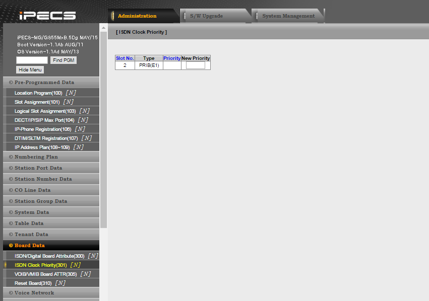

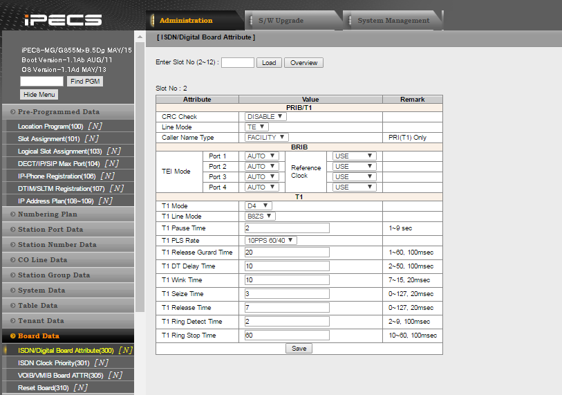

Непрочитанное сообщениеДобавлено: 12 апр 2017, 17:16
ISDN/Digital Board Attribute(300), ISDN Clock Priority(301)??
