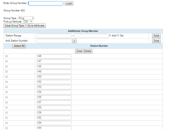

Не уверен как на других атс серии лж. Но на емж800 в группе по мимо типа можно включить функцию пик-апа и не создавать отдельной группы.

да я не к тому. во всех типах групп абонентов (во всех LG) перехват работает. я про ринговую группу. если все т/а звенят, то какой ещё нужен там перехват?(подыми трубку и говори)
Непрочитанное сообщениеДобавлено: 17 янв 2017, 13:19
Просто указал все включенные функции при ответе на вопрос
Цитата:
подробней какая группа?(тип)
, что за группа.(я так понимаю вы думали, что могла быть хант?) Максимально развернуто отвечал, при общем звонке это не имеет значение, но может есть ньюансы вот и указал.
Непрочитанное сообщениеДобавлено: 17 янв 2017, 13:29
типы групп: circular, terminal, ucd, ring, pick-up(хотя на этот тип групп - вызова не отправляются)
