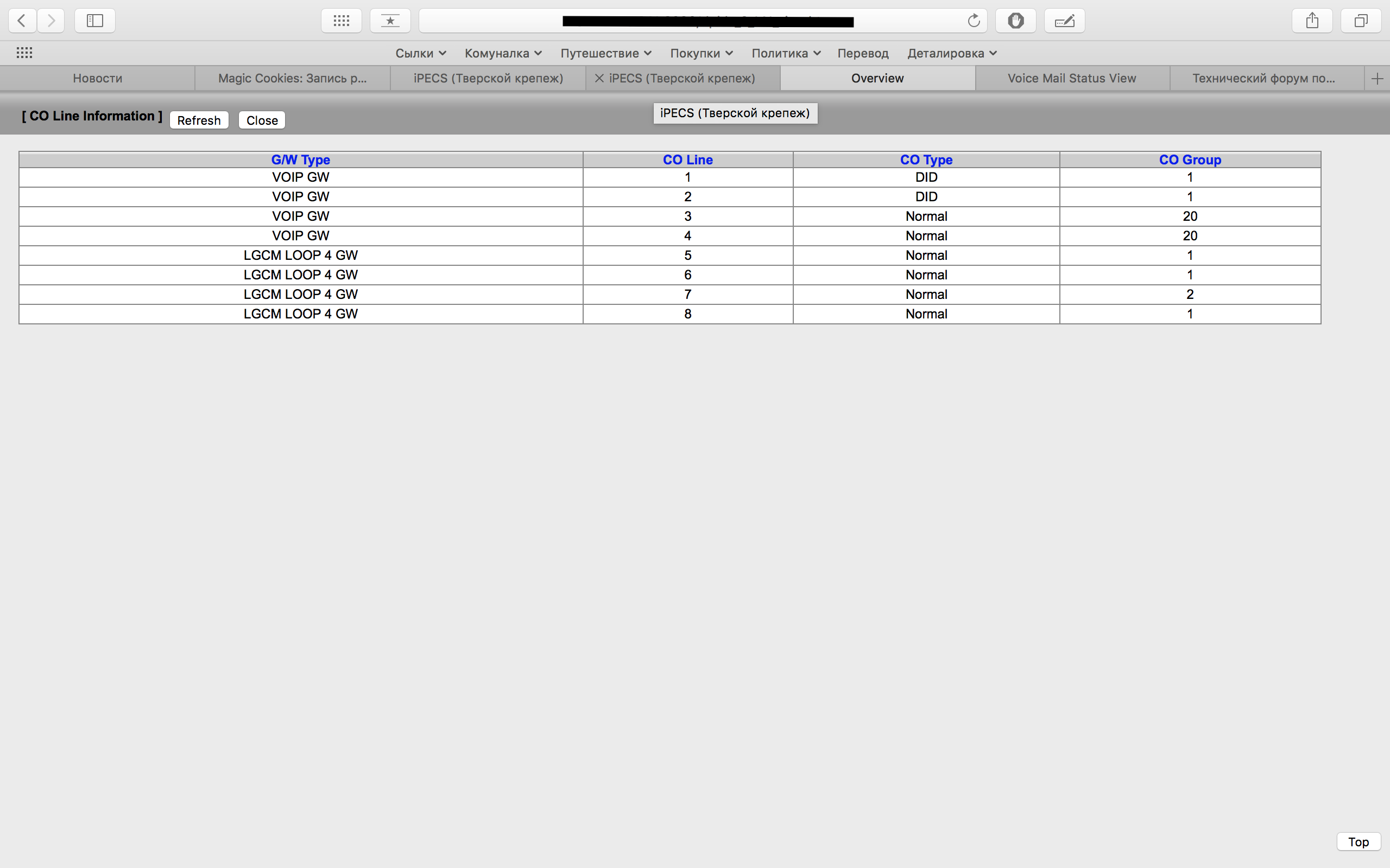

2 IP b 4 ТОФ обычные
да внутренние разговоры ненужно записывать
и как сделать чтоб сигнала не было при поднятии трубки
может должна флешка вставленна быть?
Снимок экрана 2016-11-17 в 12.30.00.png [ 215.64 KiB | Просмотров: 2917 ]
Непрочитанное сообщениеДобавлено: 17 ноя 2016, 12:34
Перезагружали АТС?
Непрочитанное сообщениеДобавлено: 17 ноя 2016, 12:39
Сообщений: 85
Откуда: Тверь
Перезагружали АТС?
Все заработало!!! только на абонентах котрые в офисе, тот 120 что по удаленке через инет работет сообщение пустые
