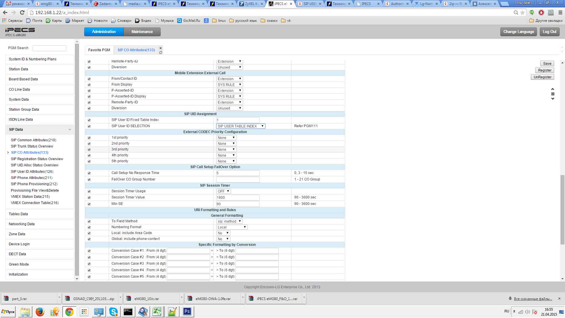

Кстати, а галки стоят на параметрах?
Покажите скрин перед нажатием Save.

конечно стоят, но похоже я чтото еще не настроил, нашел подобную проблему на форуме
скрины сделаю сейчас.
2.jpg [ 108.24 KiB | Просмотров: 2220 ]
1.jpg [ 111.48 KiB | Просмотров: 2220 ]

Ок. Уточняем. Нажимаете Save - после этого видите ваши настройки?
Или после того, как закрываете эту страничку и потом когда заново открываете, то настроек уже нет?
После Save нажмите Register.

нажимаю save и снова все пустое.... и моих настроек нет
похоже я увидел затык... я же выбираю CO
выбираю 1, судя по всему этот СО аналоговый
на 9 все сохранилось :)
а какой мне надо выбрать чтобы конфликтов не было?
вот результат регистрации на CO 9
Index Proxy Address Domain COL Range SIP Group UID Range State UIDSEL
1 217.119.81.3 217.119.81.3 9 - 9 0 1 - 1 Idle UID_Index_1
