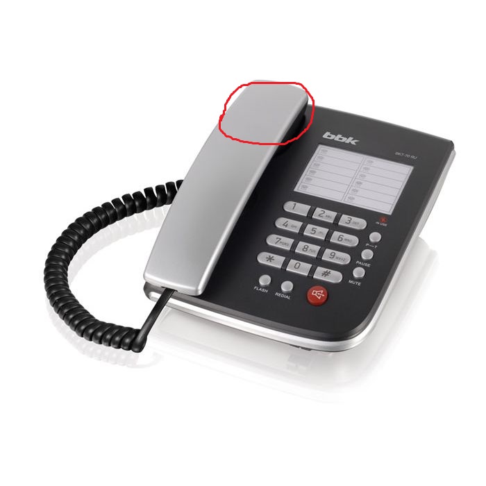

PowerPuffed писал(а):
3. Нажимает сброс и вводит номер внутренний
Это что имеется в виду? Рычаг, или речь о кнопке Flash?
 Заголовок сообщения: Re: ipex-mg 100
Непрочитанное сообщениеДобавлено: 26 фев 2015, 14:46
Зарегистрирован: 19 ноя 2014, 15:29
Сообщений: 11
Обычный рычажок.

 Заголовок сообщения: Re: ipecs-mg 100
Непрочитанное сообщениеДобавлено: 26 фев 2015, 14:49
Мля, ну есть же специальная кнопка Flash, по нажатию которой шлейф всегда рвется на одинаковое время! Вы ж не можете всегда жать на рычаг с одной длительностью - можно и выпасть за диапазон Flash, заданный в АТС!
Хорошо, попробуем так, ранее начальник мой сказала этому сотруднику чтобы не через флеш, а через рычажок.
Непрочитанное сообщениеДобавлено: 26 фев 2015, 15:13
Ну и почему? Рычажок..это тогда, когда на аппарате нет кнопки Flash! Т.е., от безисходности!

Узнал, оказывается кнопка флеш раньше не работала, а щас работает. Проверили, прозванивает.
В АТС длительность проставлена такая, что тыкнул и всё, не надо держать рычажок. Вообщем щас через Flash будем тестить.
Спасибо! Через день - два отпишу о результате.
Непрочитанное сообщениеДобавлено: 26 фев 2015, 15:24
Чтобы она работала, ее длительность должна быть в диапазоне мин и макс значений, заданных в АТС. Соответственно, либо на аппарате подстраивать нужно, либо в АТС.
