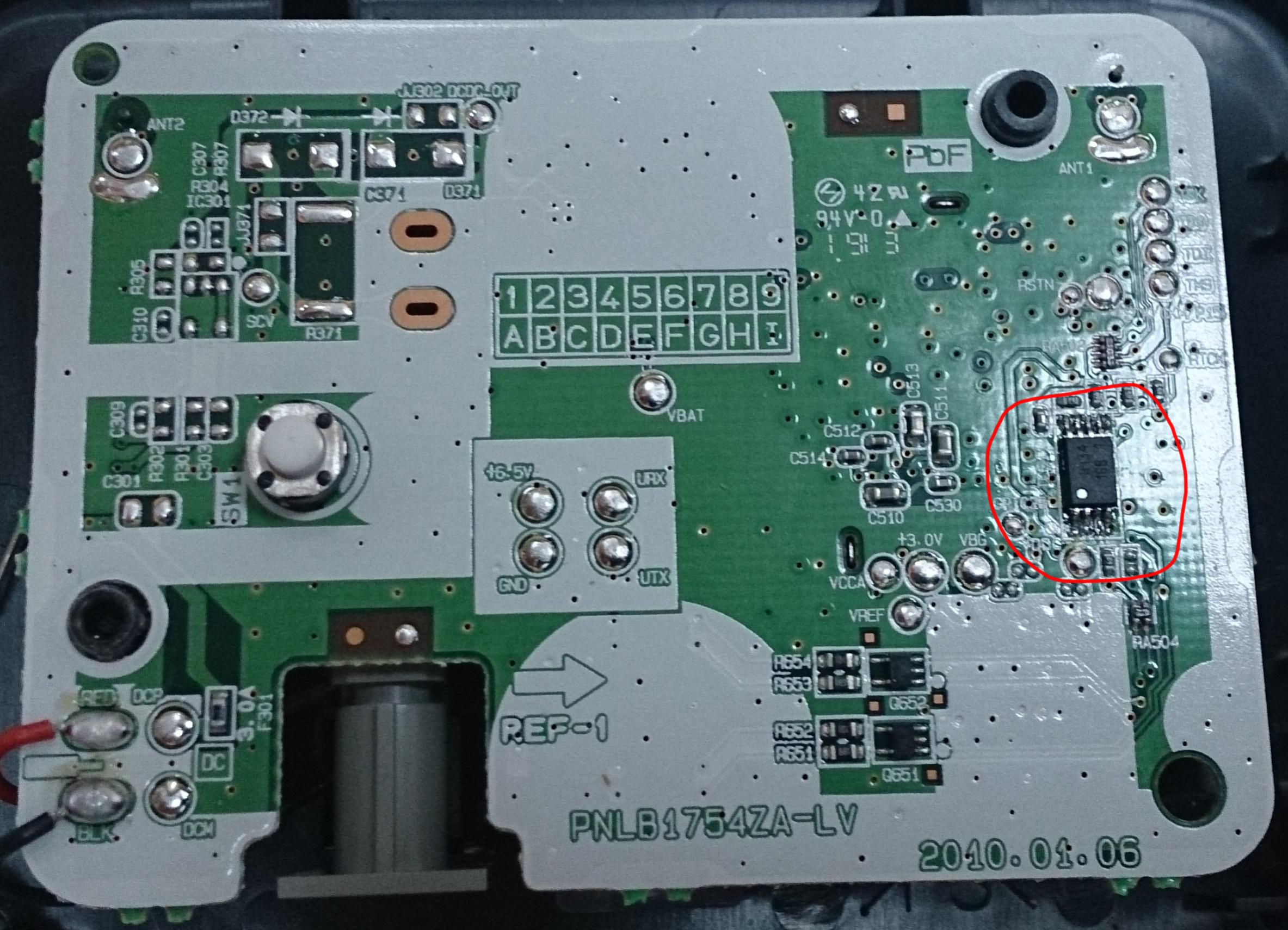

Работают все Panasonic KX-A405, но требуется перепрошивка eeprom AT24C16B. Прошивку прицепить к сообщению не смог!

Пишет, что расширение запрещено Администратором! Как прицепить?

А сама процедура перепрошивки как?

Микросхема указана на схеме!
DSC2.jpg [ 512.26 KiB | Просмотров: 118115 ]

Рабочая прошивка! Перепрограмируется только с помощью программатора! Выпаевается, программируется, впаивается!
