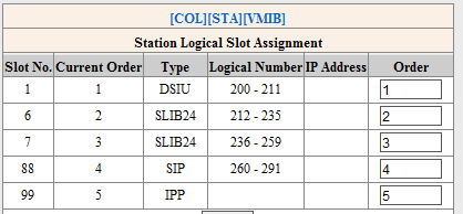

выглядет вот так.

Ок. Плата прописана, номера абонентов на ней 236-259.
Не понимаю, в чем проблема??
