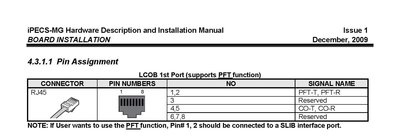

Непрочитанное сообщениеДобавлено: 27 сен 2012, 07:48
iPECS-MG_IM_Issue1_1_new_Страница_041.jpg [ 96.65 KiB | Просмотров: 3947 ]

извините непонял а можно по подробнее объяснить?

Чего ж непонятно то?!
На платах LCOB на первых портах имеются контакты PFT (1 и 2) для аварийного переключения.
Их надо подключить на порт SLIB, на который в аварийном режиме должна будет подключиться внешняя линия, подключенная к первому порту платы LCOB.

спасибо это получается допустим номер430608 и к нему привязан внутренний номер 119 , я подсоединяю к первому порту платы и все работает

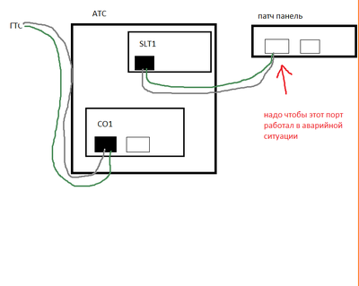

:telephone: все равно чет путаюсь, вот схема такая есть провод с внешней линией>АТСплата CO1порт>и с платы slib там с какого порта уходит патч корд на патч панель на внутренний номер он соответственно привязан к тому внешнему как подцепить провода получается

Однако, такая реализация PFT... :angry: Я знал, что оно есть, но не пробовал и не заморачивался - кому надо ставят аккумуляторы для резервного питания.
В таком варианте можно, разве что, подключить аппарат на контакты 1 и 2, на который будет подключаться эта внешняя линия при отсутствии питания. Просто включить эти контакты на абонентский порт не получается - он "сажает" внешнюю линию при обесточивании станции.
Не хватает пары контактов для подключения SLT порта, как это всегда и было!
Т.е., на выводы 1 и 2 должен быть подключен аппарат, но на него должен подключаться либо внутренний номер в нормальном режиме, либо внешняя линия при пропадании питания.
Я бы посоветовал вам подключить аккумуляторы для резервного питания! Станция часа 3-4 пропашет на них. Деньги не большие!
