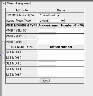

Добрый день. Проблема на Атс возникла следующая. Не получается включить внешний аудио источник на проигрывание при удержании. Кабель в разъем MOH подключен в настройках выбран внешний источник(скрин в приложении). А играет все равно внутренняя мелодия кармен. Подскажите куда копать.

Вы не там копаете! См. Tone Table(290)[N] --> Transfer Hold Tone (CO), Transfer Hold Tone (Station), Camp On Hold Tone (CO), Camp On Hold Tone (Station)...

Спасибо все получилось!
