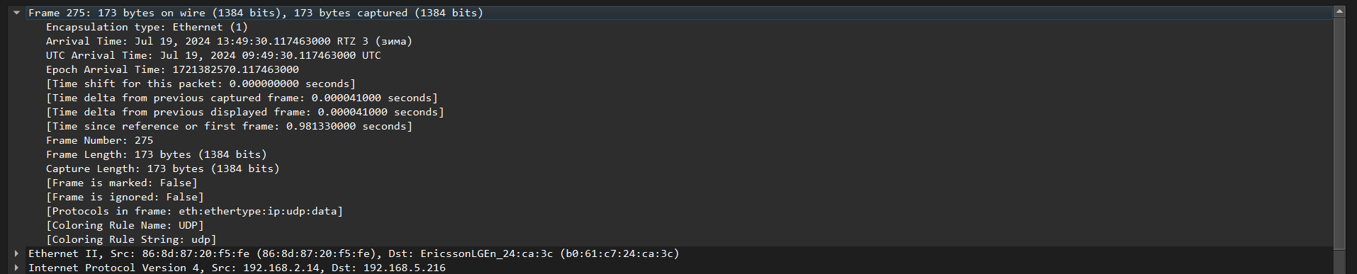

Здравствуйте, есть сервер с атс ipecs mg100, есть пользователи с lip 8002xx/9002, разместили другой сервер за офисом, подключили через openvpn (маршруты, маскарад прописаны). Телефоны подключились к атс всё работало, но через пару дней перестал передаваться звук, файрволл на сервере выключал толку 0, подскажите что не так, спасибо.

Если пару дней голос был, потом пропал, то что то явно изменилось. В чем причина сказать трудно. Надо бы, для начала, снифы вызовов глянуть. Трассировку можете снять?

192.168.5.216 сам апарат lip 9002
192.168.5.7 openvpn клиент
192.168.2.14 ipecs mg100
шарк322.png [ 20.71 KiB | Просмотров: 38722 ]
шарк3.png [ 50.8 KiB | Просмотров: 38722 ]
шарк321.jpg [ 381.26 KiB | Просмотров: 38722 ]
Автор:  Dron [ 19 июл 2024, 13:23 ]
Заголовок сообщения:  Re: Нету голоса за nat
Ну а файл то почему не выложить! Что вот из картинок можно выяснить?!
Хотя, тут же речь о фирменном протоколе - ничего толкового не увидеть...

Полностью лог не могу выложить, у вас запрещён формат pcap

Но, не важно, нормально посмотреть не получится, ибо речь о фирменном протоколе, который не описан...
Отсутствие голоса - либо VoIP каналов нет (подключены платы VOIB к свитчу?) , либо что то не прописано (не то прописано) касательно сети у тех же VOIB (см. VOIB/VMIB Board ATTR(305)).

Архив около 3мб, есть возможность вам скинуть не через форум, почта к примеру? Всё работало изначально на режиме local, сейчас пробовал оба варианта, не работает. Платы в свитче, галку с подсетью менял не помогло.
Схема такая сервер 192.168.2.1>openvpn 192.168.2.9>адрес впн 10.x.x.x>192.168.5.7 клиент впн>и дальше локалка 192.168.5.1/24
Телефоны регистрацию проходят без проблем. Но заметили, когда снимали трафик, фирменый протокол ipecs с портом 5588 улетает куда то на 169.xx.xx.xx и тут вопрос, правильно ли это
5588 - порт сигнализации. Тут то у вас проблем нет, аппараты регистрируются в системе, вызовы осуществляются.
То, что вы заметили, походу, широкополосный запрос. Аппараты, кстати, в iPECS LIK, iPECS UCP благополучно автоматически регистрируются в одной подсети, "снюхиваются" сами...
