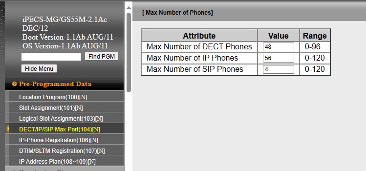

Имеем Ipecs MG100 с центральным процессором, 2 платами LCOB12, 2 платами SLIB24, 1 платой VOIB24. На сегодня имеем 48 DECT, 56 ip-телефонов LIP-8002E(несколько AE), 4 SIP-телефона.
Появилась необходимость расширить абонентов за счет 4 ip-телефонов LIP-8002E.
1. Сделал бэкап миниАТС через System Administration(All Databases).
2. Далее увеличил лимит с 56 до 60(принимая во внимание что IP-телефоны в 103 программе у меня указаны последними). После перезагрузки миниАТС все IP-аппараты отвалились.
3. Лимит 60 вернул обратно 56. После перезагрузки часть аппаратов(начиная с 33 и далее) зарегистрировались автоматически. Первые 32 пришлось на местах перезагружать вручную.
В итоге как можно увеличить количество ip-телефонов, что я делаю не так? Прикрепил скрины 103 и 104 программ. Спасибо за ответ.

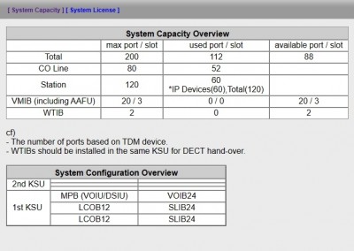

Непрочитанное сообщениеДобавлено: 09 май 2024, 14:53
В MG100 максимум 120 физических абонентов (см. Station Type(120)[N]). Считаем: 48 dect + 56 ip + 4 sip + 12 абонентов на проце = 120. Не понятно по поводу двух slib24, походу они стоят у вас, но не прописаны.

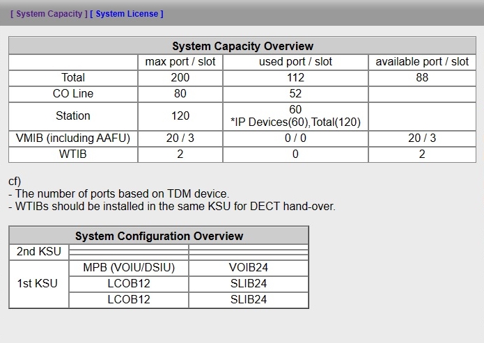

А лучше смотреть сколько всего может быть и сколько чего используется в Slot Assignment(101) [N]. Там имеется кнопочка System overview.
Непрочитанное сообщениеДобавлено: 13 май 2024, 07:55
Сообщений: 21
Спасибо. Я так понимаю у меня исчерпан лимит по абонентам?
101 программа.jpg [ 113.43 KiB | Просмотров: 36302 ]
Непрочитанное сообщениеДобавлено: 13 май 2024, 09:15
Ну да. Об этом я , в общем то, выше и написал.

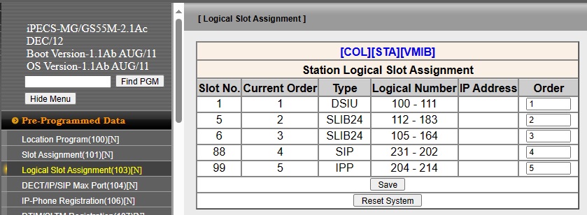

Я так понимаю с наскоку это не сделать? Нужно с конца второго SLIB24 перенести часть абонентов на DSIU(на котором сейчас занято 4 порта из 12)? Потом переписать количество лимиты аппаратов в 104 программе. Не будет ли при этом смещения настроек из-за порядка расположения абонентов, т.к. у меня первыми идут DECT, далее SIP, и только в конце IP??
103 программа STA.jpg [ 98.8 KiB | Просмотров: 36295 ]
Непрочитанное сообщениеДобавлено: 13 май 2024, 12:20
Смещение будет, естественно.
По поводу SLIB24, они у вас точно задействованы? Ибо 120 абонентов без слибов. Слибы прописаны в Logical Slot Assignment(103) для STA?
Непрочитанное сообщениеДобавлено: 13 май 2024, 12:53
Сообщений: 21
Да, 2 SLIB24 прописаны. Я привел скрин 103 программы для STA в предыдущем посте.
