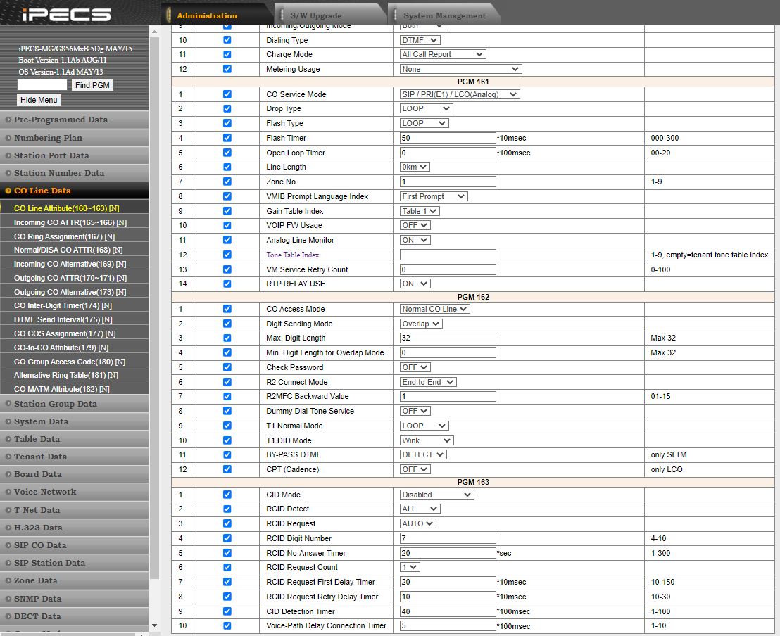

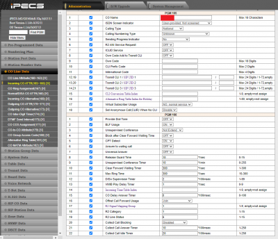

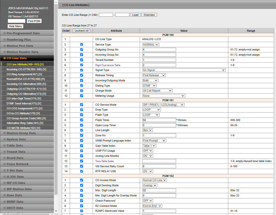

Вот скриншоты CO Line Attribute(160~163) и Incoming CO ATTR(165~166)

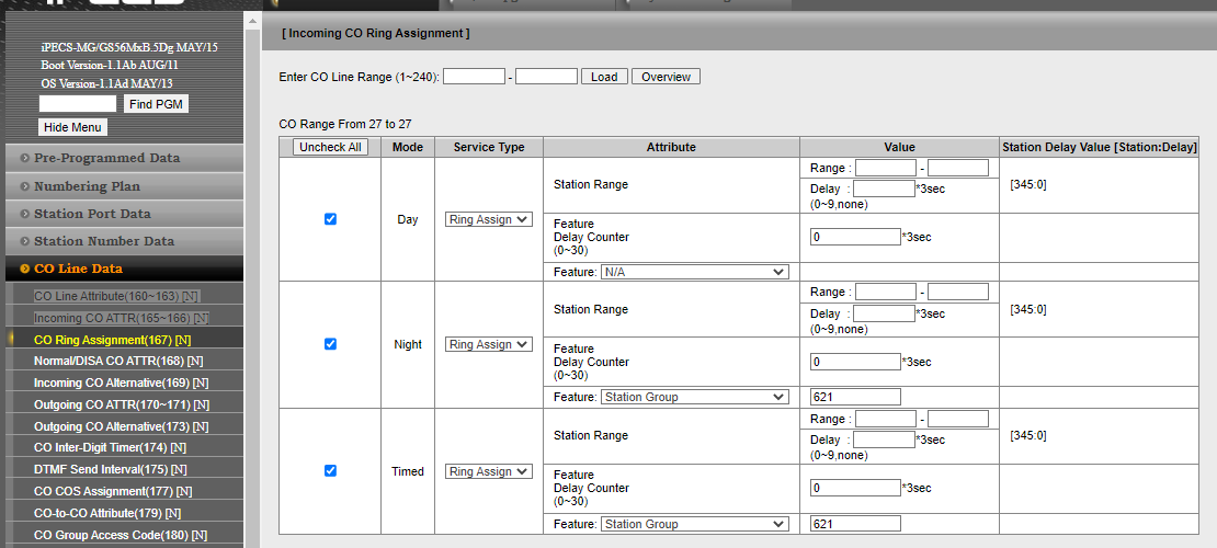

И собственно настройки 167 опции из предыдущей темы. Пока что сделал на один номер, чтобы хотя бы на нем одном все отрабатывало как нужно

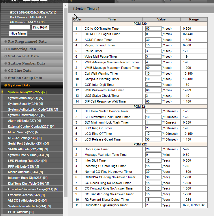

Да, вот еще... Кстати, а каковы у вас значения LCO Ring On Timer и LCO Ring Off Timer в System Timer(220~222)?
Слушайте, похоже это победа. Изменил значения в этих параметрах и все сразу стало как и должно было быть. Неужели в этом был затык?
Вот как было изначально, поменял значения на максимальные, 9 и 150 соответственно
Этот параметр LCO Ring Timer за что конкретно вообще отвечает?
2023-01-20 08_00_01-iPECS-MG Web Services.png [ 82.49 KiB | Просмотров: 23844 ]
Непрочитанное сообщениеДобавлено: 20 янв 2023, 09:23
Это жесть!!!
Вы попробуйте вернуть значения по-умолчанию, 2 и 60 соответственно.
Непрочитанное сообщениеДобавлено: 20 янв 2023, 09:38
Зарегистрирован: 19 янв 2023, 10:48
Сообщений: 11
Это жесть!!!
Поставил 2 и 60, полный порядок. Заметил, что на это больше второй параметр влияет, например если 12 поставить, то начинается шляпа. Так все-таки, какую функцию эти два параметра выполняют? В двух словах если
