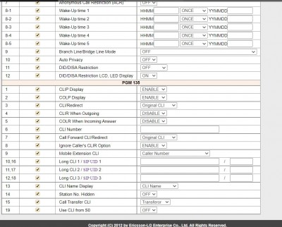

Заполнение таблицы ICLID Table(262) - не дало результата, хотя в CO включил сервис ICLID. Заполнил ячейки в System Speed Dial(257), указал в PGM 135 в CLI Name Display = CLI Name, SPEED ACCESS = Enable. Может я еще для корректной работы System Speed Dial что-то не верно делаю? Покопался в доке ничего не нашел.

А CLI Name Display в Station DN Attribute(131~135) у абонентов включено?

Да. Что интересно такая же ситуация по PRI потоку, мобильный номер определяется, прописываю в ячейку, но отображает, только номер....
