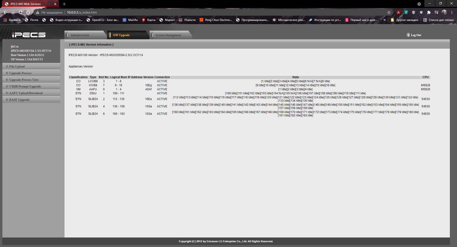

Имеем станцию IPECS-MG 100 . Хочу обновить прошивки плат . В какой последовательности обновлять и откуда брать прошивки . Если есть мануалы буду признателен.
iPECS-MG Version Information.jpg [ 276.85 KiB | Просмотров: 42167 ]
Непрочитанное сообщениеДобавлено: 01 окт 2021, 12:11
Прошивки тут на сайте можете найти http://atsvtule.ru/ats/ipecs-mg_down.php
А апгрейд из веб морды АТС:
S/W Upgrade --> File Upload. Ну и Upgrade Process, чтобы посмотреть...

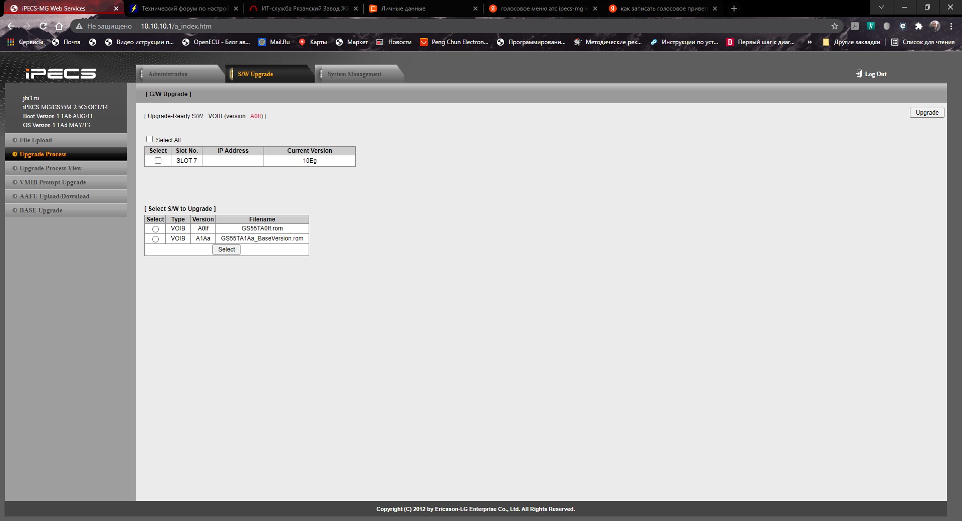

Закачал прошивки . А дальше почему то тишина . И как понять какая новее , какая старая . В какой последовательности обновлять ?
GW Upgrade 2.jpg [ 193.87 KiB | Просмотров: 42135 ]
Непрочитанное сообщениеДобавлено: 12 окт 2021, 09:45
A1Aa_BaseVersion - это прошивка для перехода на 2-ю веhсию VOIB. Думаю, что это вам абсолютно не нужно!!!
А вот A0If - это последняя известная мне 1-я версия. Обновляйтесь ей.
Непрочитанное сообщениеДобавлено: 12 окт 2021, 09:51
В смысле тишина? А что должно быть? Само оно ничего не будет делаться!
Выбираете прошивку и помечаете слот с платой, которую хотите апгрейдить. Там же все, в общем то, понятно! Какие сложности то?!
Непрочитанное сообщениеДобавлено: 12 окт 2021, 10:17
Сообщений: 12
Пробовал уже . Страница просто обновляется и все в [ Upgrade Process View ] никаких телодвижений.
Непрочитанное сообщениеДобавлено: 12 окт 2021, 10:31
Еще раз. Выбираете прошивку для VOIB (Select S/W to Upgrade), нажимаете Select, выбираете плату для апгрейда (либо слот с платой, либо Select All если все платы VOIB хотите обновить) и нажимаете Upgrade. Что еще добавить даже и не знаю. Интерфейс же сам подсказывает, что да как...
Непрочитанное сообщениеДобавлено: 12 окт 2021, 10:32
Сообщений: 12
Все выше описанное проделал.
И никаких действий дальше не происходит ((
После перезагрузки станции пошло )))) Че за дела я так и не понял ))
Последний раз редактировалось LexxMeniylot 12 окт 2021, 10:34, всего редактировалось 1 раз.
Непрочитанное сообщениеДобавлено: 12 окт 2021, 10:34
Мне добавить нечего. Попробуйте все это в IE проделать.
