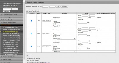

Добрый день. Есть несколько шлюзов от провайдера с внешними номерами, которые заходят в MG, а из нее уже на конечного абонента. Подскажите, как организовать переадресацию с внешнего (городского) номера на внутренний? Ковыряюсь в CO Line Attribute(160~163), Incoming CO ATTR(165~166) и CO Ring Assignment(167), но результата пока нет.
Как раз тут и назначаются входящие вызовы.
Почему у вас нет результата непонятно.

Вот сам не могу понять, поэтому от безысходности обращаюсь к вам. Вот скриншот, указан внутренний номер, на который нужно произвести переадресацию, может где-то есть тычка, которую не заметил?

Согласно вашего скриншота вызовы по СО28 назначены на номер 444. Вызов поступает сразу.
Тем не менее вызов приземляется на внешний номер и дальше никуда не уходит...Стоит смотреть в CO Line Attribute и Incoming CO ATTR?
