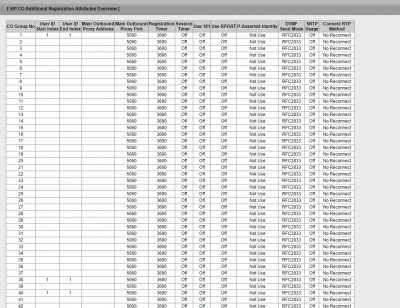

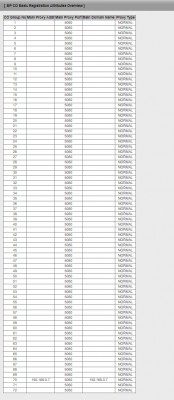

Непрочитанное сообщениеДобавлено: 30 сен 2021, 14:08
Сообщений: 42
SIP CO Basic Registration(370), SIP CO Additional Regist.(371). Нажмите Overview.
192.168.0.7 это Астериск

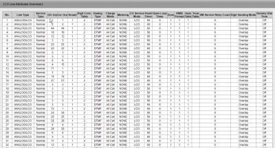

Непрочитанное сообщениеДобавлено: 30 сен 2021, 14:21
Сообщений: 8301
Поблагодарили: 599 раз.

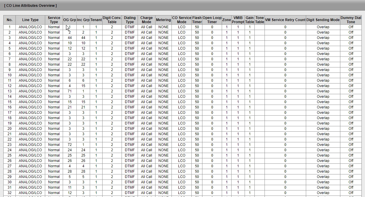

Дык, все там же.. CO Line Attribute(160~163), нажав Overview. Увидите, какие линии у вас в Outпoing CO Group 70.
Непрочитанное сообщениеДобавлено: 30 сен 2021, 14:29
Сообщений: 42

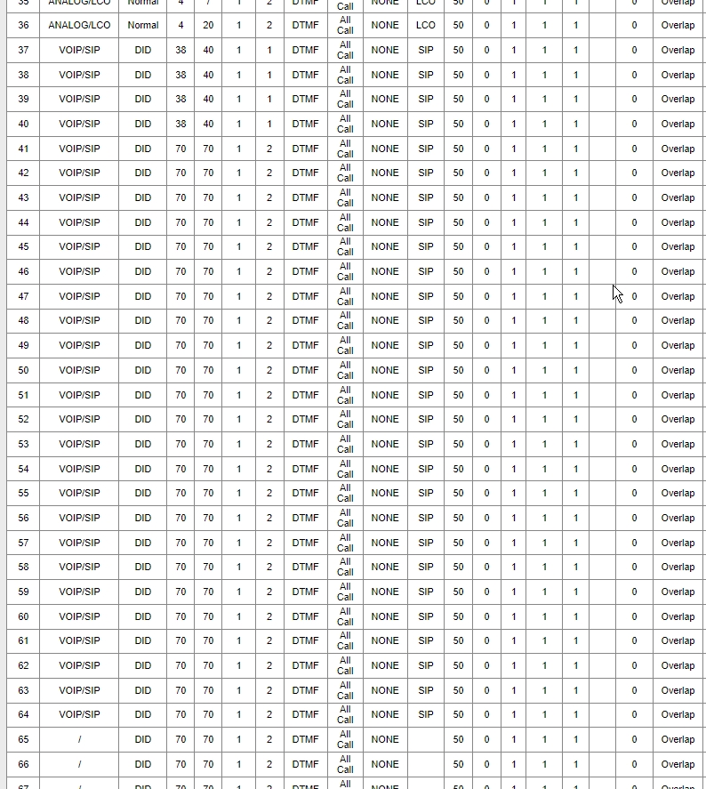

Первый столбик № это группы? Если так, то 70 линии в 70 группе...
2021-09-30 14_28_04.jpg [ 678.84 KiB | Просмотров: 3000 ]
2021-09-30 14_28_10.jpg [ 404.29 KiB | Просмотров: 3000 ]

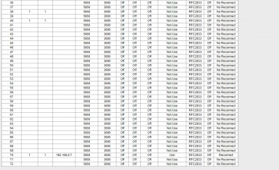

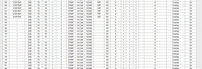

Непрочитанное сообщениеДобавлено: 30 сен 2021, 14:33
Сообщений: 8301

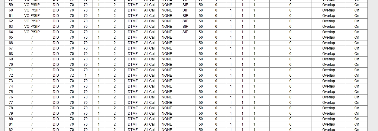

Тут не все видно. Которые обозначены SIP в 70-группе. Последняя 64, а первая какая.
И желательно после 64-й линии убрать все из 70-й группы.
Непрочитанное сообщениеДобавлено: 30 сен 2021, 14:36
Сообщений: 42
2021-09-30 14_35_50.jpg [ 518.98 KiB | Просмотров: 2999 ]

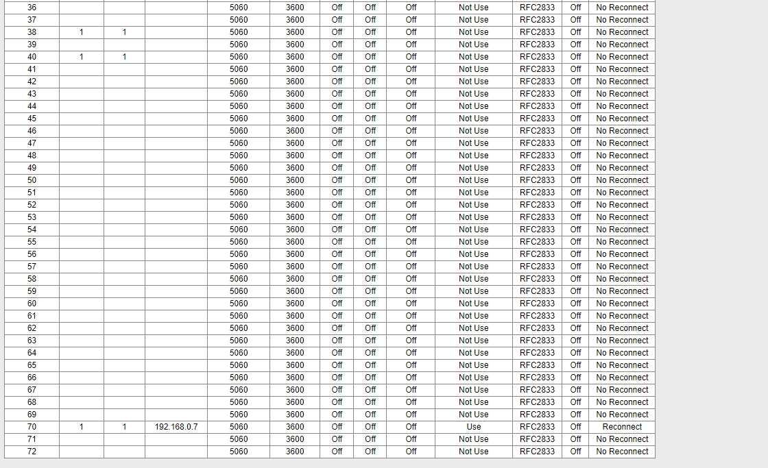

Непрочитанное сообщениеДобавлено: 30 сен 2021, 14:37
Сообщений: 42

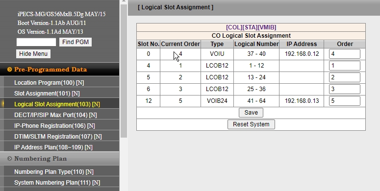

Хм, это случайно не связано с Logical Slot Assignment(103)?
37-40 VOIU, даже не знаю что это означает
2021-09-30 13_25_44.jpg [ 163.16 KiB | Просмотров: 2998 ]
