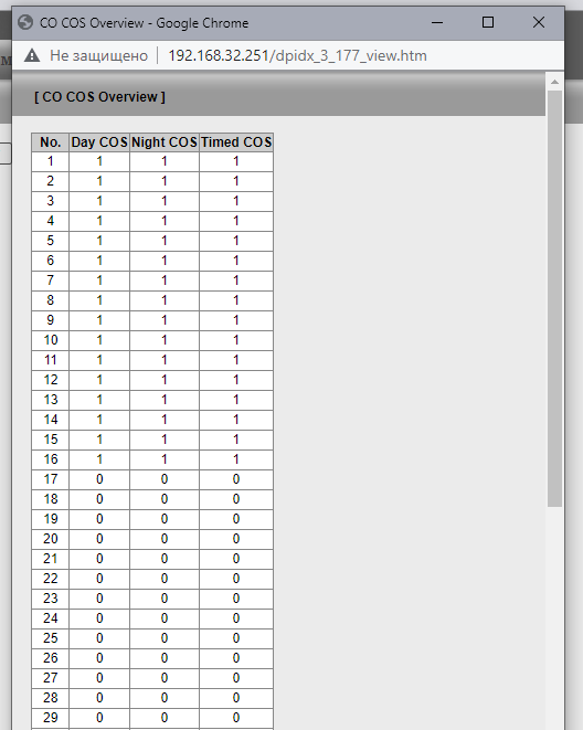

Автор:  Dron [ 13 июл 2021, 21:08 ]
Заголовок сообщения:  Re: MG100 + FreePBX
Да, и 177 прогу гляньте.

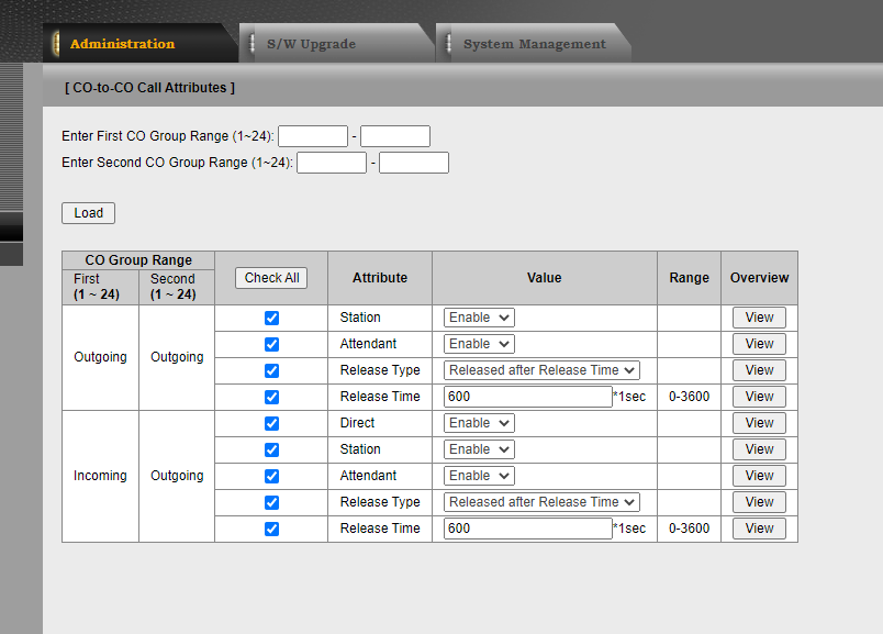

Автор:  Nikita [ 14 июл 2021, 11:53 ]
Вот, непонятно что вбивать в 179
Комментарий к файлу: 179
pbx0004.PNG [ 29.31 KiB | Просмотров: 12054 ]
Комментарий к файлу: 177
pbx0003.PNG [ 22.23 KiB | Просмотров: 12054 ]
Автор:  Dron [ 14 июл 2021, 11:59 ]
А что ж непонятно?
Enter First CO Group Range - Incomung CO Group, в которую определены CO, по которым вызов входящий поступает.
Enter Second CO Group Range - Outgoing CO Group в которую определены CO, по которым вызываются абоненты FreePBX.
В Incoming - Outgoing Direct должен быть в Enable.
Автор:  Nikita [ 15 июл 2021, 18:25 ]
Поставил в ENABLE, переадресация на PBX все равно не заработала - при звонке - короткие гудки.
pbx0006.PNG [ 30.56 KiB | Просмотров: 12037 ]
pbx0005.PNG [ 50.88 KiB | Просмотров: 12037 ]
