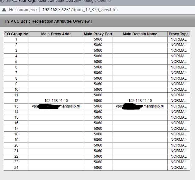

1. Как связаны между собой MG и FreePBX (протокол и т.п.)?
2. Что у вас за # после 902??
 Заголовок сообщения: Re: MG100 + FreePBX
Непрочитанное сообщениеДобавлено: 12 июл 2021, 13:49
Зарегистрирован: 07 июл 2021, 10:52
Сообщений: 9
2. # после номера это как точка после предложения - набор закончен, звони 902. Пробовали и с решеткой и без - разница лишь в том, что быстрее соображает когда есть #
1. Куда посмотреть? Если смотреть в 370 (SIP CO Basic Registration(370) [N])

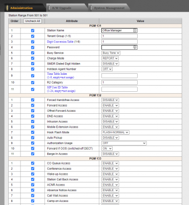

Ок, т.е., у вас переадрессация на внешний номер. См. Station DN Attribute(131~135): Forward Access и Offnet-Forward Access.
Непрочитанное сообщениеДобавлено: 13 июл 2021, 09:07
Сообщений: 9
Оба стоят в ENABLE
pbx0002.PNG [ 71.78 KiB | Просмотров: 12011 ]

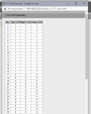

Вот, непонятно что вбивать в 179
Комментарий к файлу: 179
pbx0004.PNG [ 29.31 KiB | Просмотров: 11993 ]
Комментарий к файлу: 177
pbx0003.PNG [ 22.23 KiB | Просмотров: 11993 ]

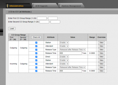

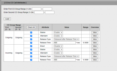

А что ж непонятно?
Enter First CO Group Range - Incomung CO Group, в которую определены CO, по которым вызов входящий поступает.
Enter Second CO Group Range - Outgoing CO Group в которую определены CO, по которым вызываются абоненты FreePBX.
В Incoming - Outgoing Direct должен быть в Enable.

Поставил в ENABLE, переадресация на PBX все равно не заработала - при звонке - короткие гудки.
pbx0006.PNG [ 30.56 KiB | Просмотров: 11976 ]
pbx0005.PNG [ 50.88 KiB | Просмотров: 11976 ]
