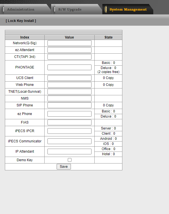

1. Есть желание подключить к АТС SIP телефоны.
Как понял из инструкций и форумов необходимы лицензии. На вкладке Appliances Control -> LockKeyInstall в строчке SIP Phone 0 copy. (скрин во вложении) Правильно ли я понимаю что у меня их нет. (АТС ставили и закупали задолго до меня). Где узнать цену?

Да, для подключения sip аппаратов нужны лицензии. Аппараты могут быть любых производителей - sip он и в Африке sip. Да, были фирменные аппараты, работавшие по sip и не требующие лицензий, но их уже не найти, если только б/у. Все это при условии, что имеются незадействованные абонентские номера...
Стоимость можете глянуть тут на сайте в разделе Цены.

т.е. по хорошему покупаем ключ + sip телефон. А если использовать аппарат Серии LIP900X, он ведь будет работать? в прайсе есть.

LIP-900X работают по фирменному протоколу ipkts. LIP-9002/10/20 будут работать c MG только на прошивке B.5Fa. На более ранних эти аппараты не работают!
