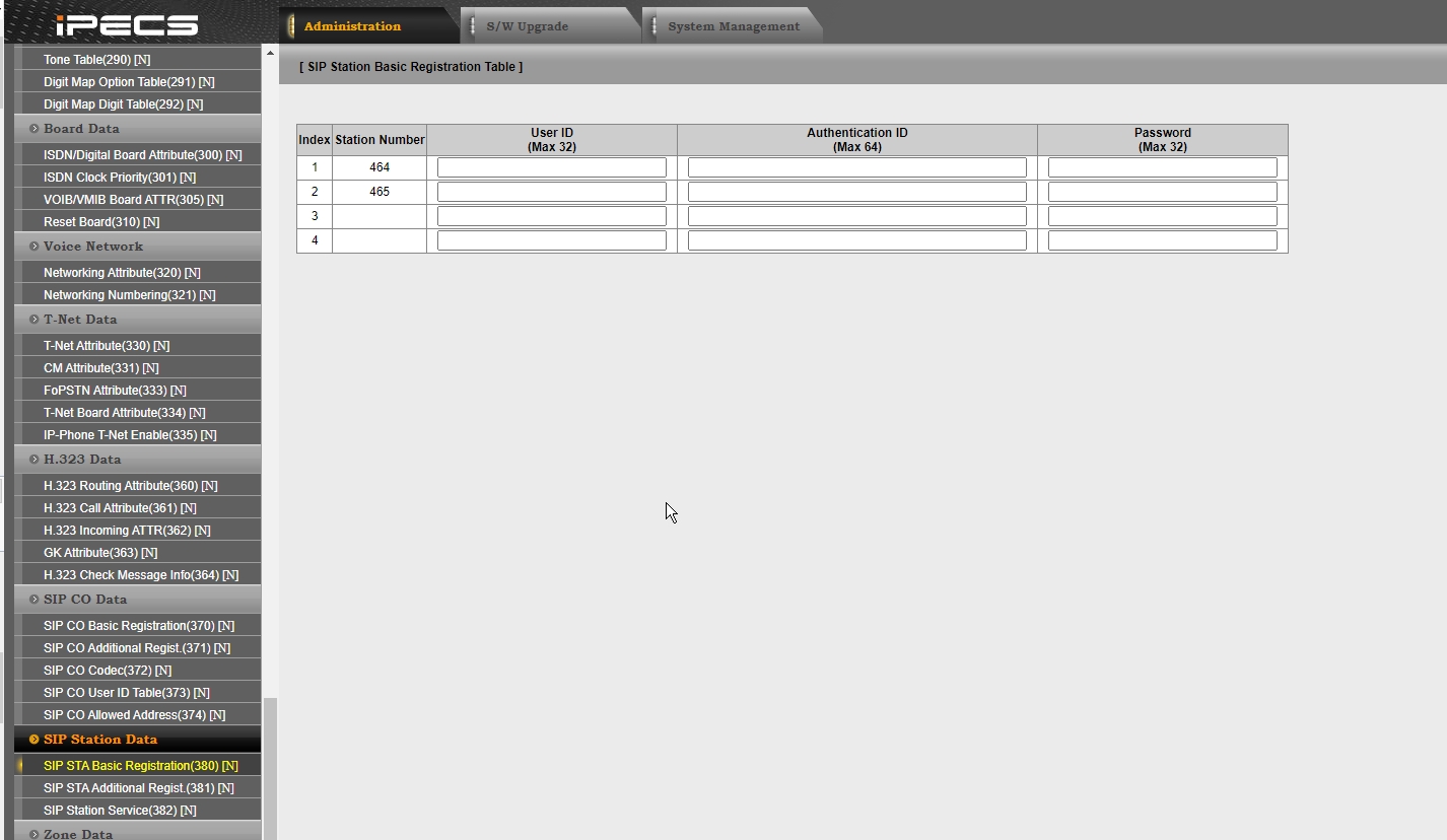

Наверное вот это?
2021-04-12 14_46_48.jpg [ 278.71 KiB | Просмотров: 2912 ]
Непрочитанное сообщениеДобавлено: 12 апр 2021, 15:32
Сообщений: 8315
Поблагодарили: 600 раз.
Да, это sip абоненты.т Но у вас не заданы для них аккаунты.
По лицензиям см. System Management --> Appliances Control --> Lock Key Install
