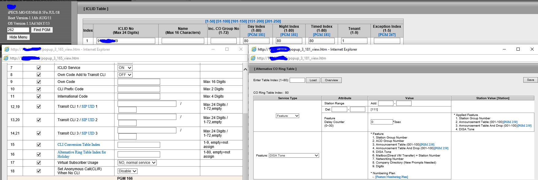

Добрый день.
Не получается.
в pgm262 прописал номер мобильного (с девятки, как и определяется) входящий от которого нужно забанить
в pgm 181 прописал номер внутреннего абонента и feature: DISA TONE
вызов проходит...
Куда копать?

Видимо, надо включить ICLID Service в Incoming CO ATTR(165~166). :-)
 Заголовок сообщения: Re: Черный список LG iPECS MG-300
Непрочитанное сообщениеДобавлено: 21 дек 2021, 14:46
Зарегистрирован: 14 янв 2014, 11:03
Сообщений: 9
Во вложении установленные настройки.
Не отбивает номер...
в Inc. CO Group No (1-72) единичку поставил, также дозвон проходит
