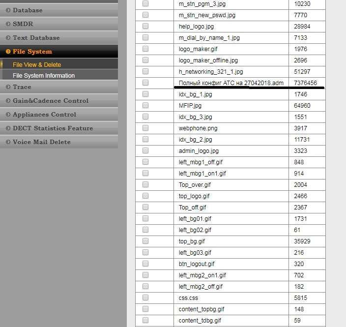

Добрый день! Подскажите какой выход есть в данной ситуации? Сбросилась АТС в заводское состояние после периодических выключений электричества (ИБП не держит) захожу через лан в атс пытаюсь подгрузить бекапы настроек..файлов 5-7 загружает норм и на последнем выдает: File Upload Fail !!
Disk space is not enough !!
Пробовал сброс полный делать..также выдает ошибку что места на диске недостаточно ..

загружаю файлы по списку как смог стянуть бекап с атс в свое время, (MGDB_DECT300.str, MGDB_DGTCNV300.str, MGDB_FLEXBTN300.str, MGDB_HOTEL300.str, MGDB_NUMPLAN300.str и т.д)
Есть полный бекап одним файлом (MGDB_ALL300.adm)но его атс после загрузки не воспринимает, приходится сначала по файлам загрузить, и в конце ей даю полный конфиг тогда запускается все норм и работает снова до выкл света...
Вопрос отчасти решил со свободным местом на диске..зашел в раздел File View & Delete..нашел там файлы полных бекапов..удалился почему-то только один..второй никак не удаляется..скрин прилагаю..как вот его удалить незнаю, наверное проблема в том что его название на русском..второй конфиг был на англ и он удаляется
скр атс.jpg [ 124.51 KiB | Просмотров: 14800 ]

Однако! Впервые такое вижу. Для работы с базами данных есть специальный раздел. Я выше писал. И там полный конфиг грузится без проблем.
