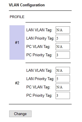

Хм, почему в одном VLAN? Я ж и написал выше, что это можно сделать в настройках телефона. Вы опять спрашиваете!
Подключались по веб к телефону? Там оно выглядит так:
VLAN.jpg [ 50.93 KiB | Просмотров: 11885 ]

Что значит совсем не так? Тут смысл один, вроде. Телефон, он же коммутатор, через него еще и комп работает. Смысл всего этого в том, чтобы телефон работал в одном VLAN, а компьютер в другом.
Или я не понял чего и все не о том?
