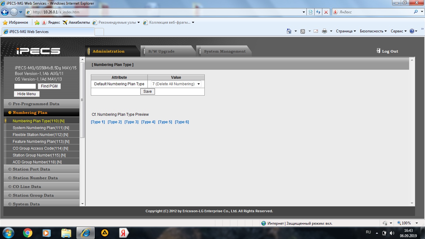

В Numbering Plan Type 110 Стоит последний вариант - 7 (планов всего 7). Если ниже нажать на все 6 планов, то в описании идут варианты, в которые не попадает нужный диапазон. Например, в плане 1 значения station number value от 100 до 499. Во втором плане от 100 до 699. В третьем плане уже идут диапазоны от 1000 до 1647. А надо от 100 до 900 хотя бы. В Feature Number Plan в вообще во всех значения ничего не проставлено, кроме первого Attendant Call 0.

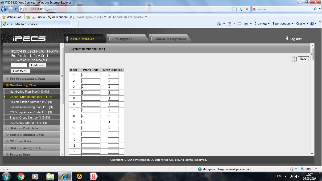

В System Numbering Plan проставлены следующие значения (см. скрин.)

Ну так пропишите Numbering Plan так, как вам надо! Выбор Numbering Plan Type - это всего лишь выбор неких вариантов настроек. Но, все можно поменять. Я ж писал уже...

вы хотите внутренних абонентов 9xx, тогда в 111-й prefix code=9, more digit=2

Виталий, спасаибо, то есть если мне нужны номера 8xx, то я в system numbering plan пишу ниже в prefix code 8 и more digit ставлю 2? Единственное пара вопросов, в таблице уже есть prefix code 80 с more digit 1. Если я отдельно 8 пропишу, а уже есть 80 не будет ли проблем? И самое главное не слетят ли существующие номера со своих позиций?
Непрочитанное сообщениеДобавлено: 10 сен 2019, 09:12
у вас есть план нумерации(коды в 112.113.114.115.118 пгм). нужно чтобы коды в этих программах не пересекались с вашими внутренними номерами. на крайний случай можно поменять(как писал выше вам
