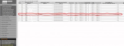

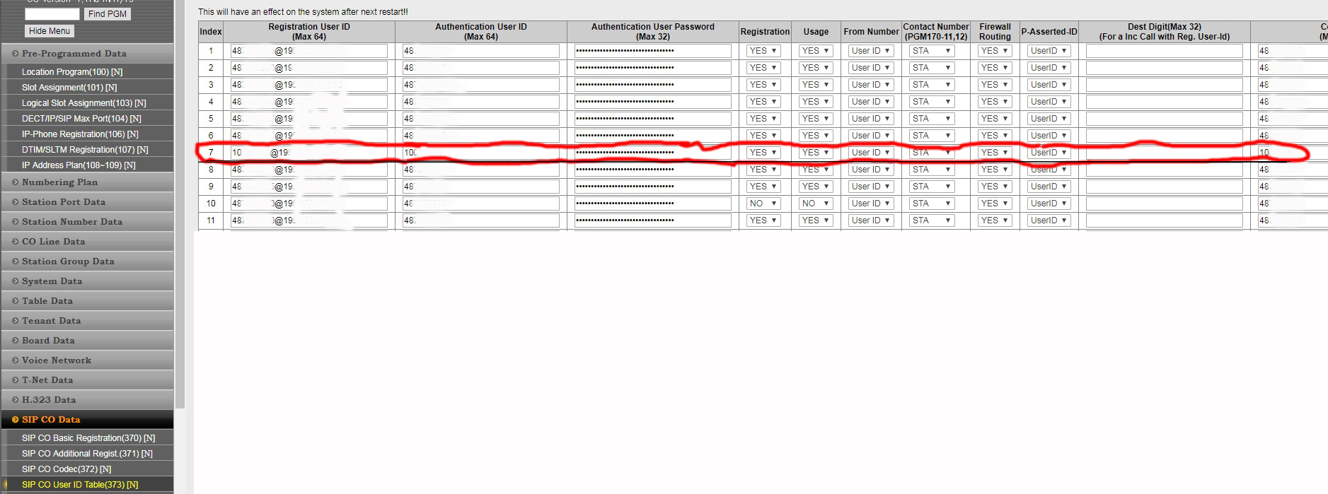

Здравствуйте.
Спасибо, что ответили.
Скриншот во вложении.
Красным обвел, где вводил коррективы.
ATS.jpg [ 554.66 KiB | Просмотров: 8588 ]
Непрочитанное сообщениеДобавлено: 14 мар 2019, 15:25
Хм, а что принципиально отличает выделенную строчку от других? В чем разница то?
Непрочитанное сообщениеДобавлено: 14 мар 2019, 15:33
Сообщений: 20
Изменил Registration User ID, Authentication User ID,Contact.
