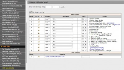

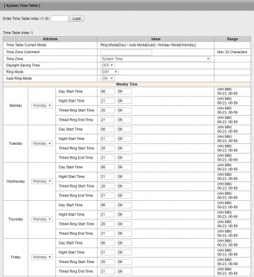

Сейчас настроено так, что при входящем звонке с 8 до 20, проигрывается приветственное сообщение (допустим 1) и далее звонок уходит на группу 620. Где крутится звонок в течении минуты и отправляет звонок дальше на 623 группу. С 20 до 21 часа после проигрывания приветственного сообщения (допустим так же 1), звонок уходит на группу 623. Люди добрые... Подскажите... ГДЕ, нецензурная брань, указывается что звонок после 20 часов должен уйти на 623 группу... Пересмотрел по-моему все что только можно, зашел в каждую PGM, и не вижу... Благодарю.

CCR Table(260). Там см. System Reroute Table Index (1-100)...

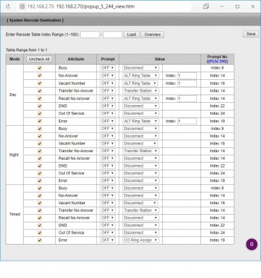

Там, я так понимаю, ничего особенного.

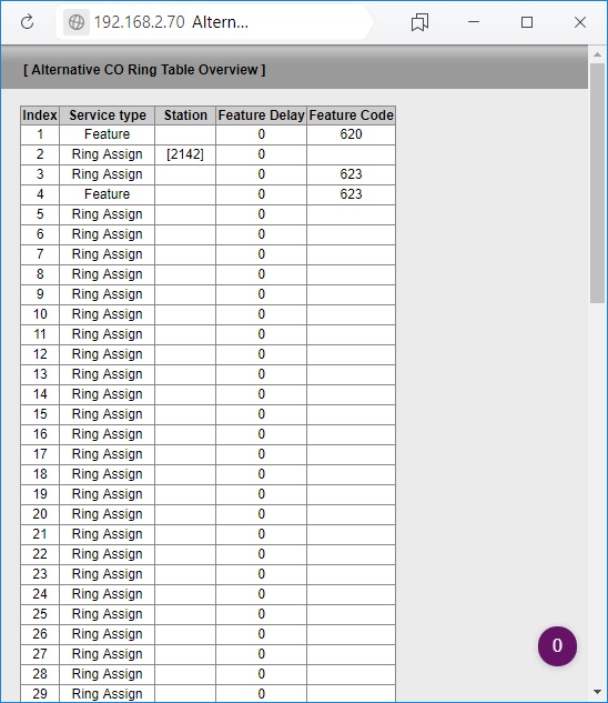

Дык, там же указан индекс Alternative Ring Table! Вот и смотрите, что у вас в Alternative Ring Table(181).
Это ж очевидно! Что там нужно посмотреть!
Очевидно, то очевидно, но не совсем... Там отсылка к 1 "ячейке". В первой ячейке сброс на группу 620. При этом если сделать обзор сотальных ячеек, то видно что под 3-4 есть отсылка к 623 группе (которая нужна). Но где прописано что при наступлении TIMED периода времени отправлять звонок на 623 группу не найду.

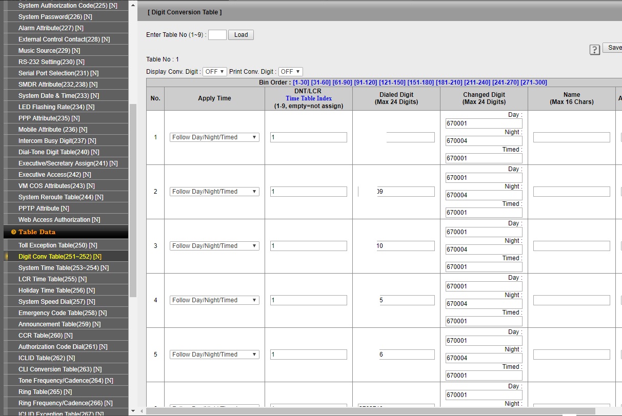

С 20 до 21 часа - это у вас режим Timed Ring. Судя по вашим скринам в Digit Conv Table для Timed вызов назначен на Announcement Table 1. Какой CCR Table Index указан в Announcement Table(259) для Announcement Table № 1? Далее смотрим соответветствующий CCR Table № и далее, как выше писалось...

Уважаемый DRON!!! Спустя каких то 30 минут, отследил и разобрался во всех направлениях на путь истинный от ВАС (путем изменений и проверки своих догадок). Осталось запомнить все ходы. ))) Чуть чуть не так интерпретировал Digit Conv Table. Я думал что цифры 670001 и 670004 по сути являются отсылкой к записанным сообщениям а не к VMIB Announcement Table, да и в самой этой таблице есть Announcement No (которое как раз и отвечает за проигрываемое сообщение). Что запутало окончательно . Благодарю Вас.
