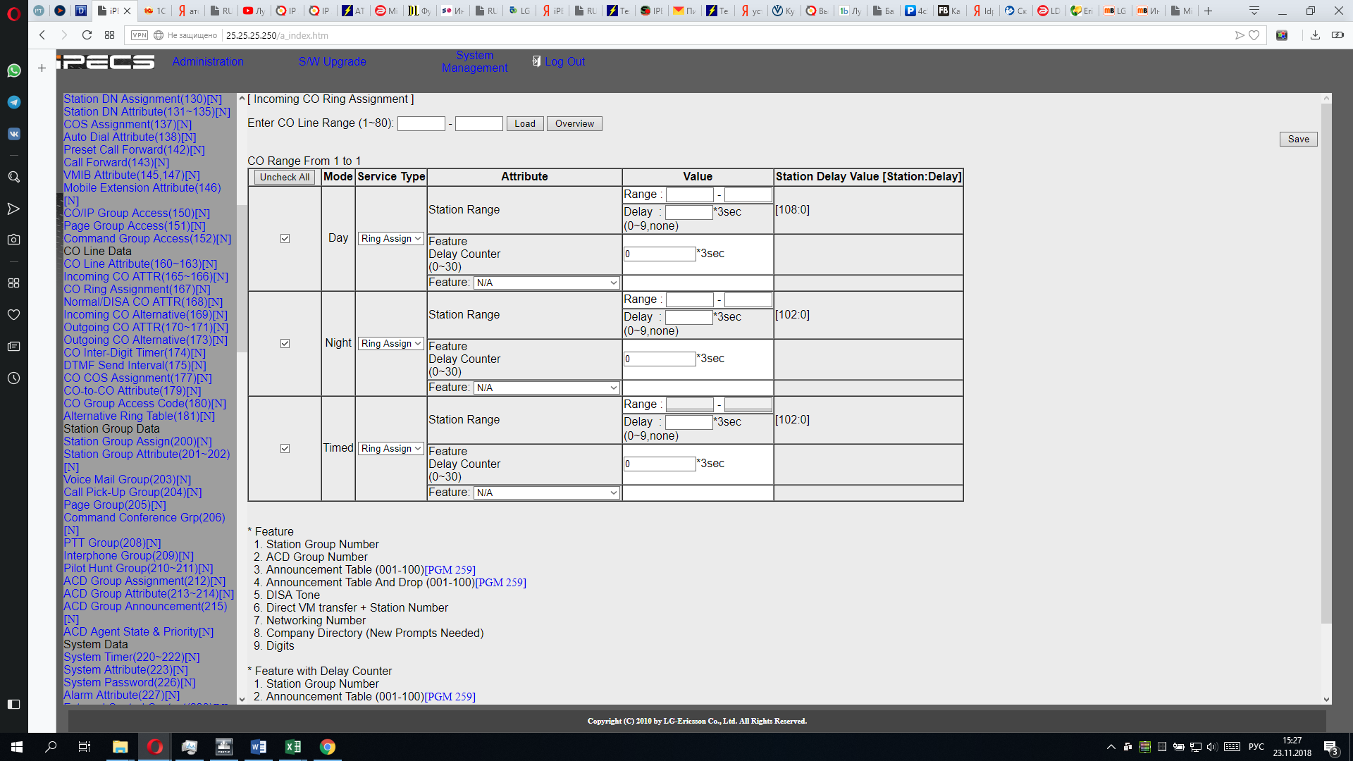

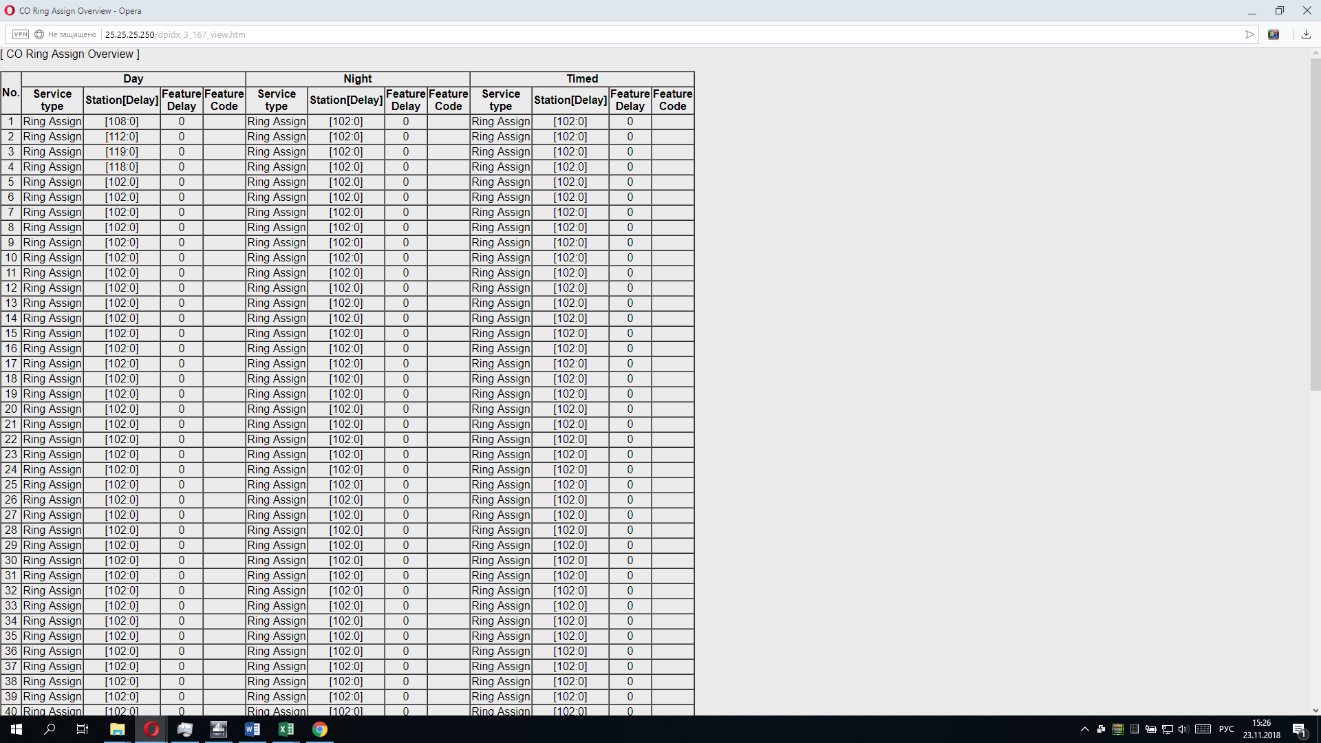

Добрый день! Помогите решить проблему: есть АТС iPECS-MG100 Version : GS55M-1.7Di FEB/12
Подключено 4 внешних аналоговых линий, в офисе подключено порядка 20 аналоговых телефонов (Panasonic) радиотелефоны, факсы...
Проблема в следующем: Изменил номер в меню CO Ring Assignment(167)[N] линия CO 1
звонок приходил на внутренний номер 117, изменил номер на 108. После того входящий звонок стал приходить на внутренний номер 108, но при снятии трубки нет соединения ( на принимающем аппарате щелкает в трубке, а на исходящем сотовом телефоне продолжает идти гудок дозвона, если на апарате на который приходит входящий звонок положить трубку, то он снова начинает подавать сигнал входящего звонка а на сотовом апарате все это время идет гудок дозвона)
Как бы атс (или телефон) не понимает что взяли трубку.
Подскажите куда копать???

Непрочитанное сообщениеДобавлено: 23 ноя 2018, 15:39
Если с номером 117 все работало, то на ум приходит два варианта - либо проблемы с аппаратом на номере 108, либо проблема с самим портом абонентским. Если на 108 позвонить с внутреннего номера, как оно будет в этом случае?
