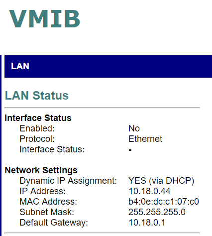

Добрый день
Есть АТС MG-300 с платой MG-VOIB
Плата использовалась для записи разговоров и отправляла их на электронную почту
Был сбой сервера DHCP. После того, как все восстановили, прекратилась отправка записи разговоров с АТС. В логах почтового сервера даже нет попыток соединения с адреса VOIB. IP-адреса не изменились не на почтовом сервере, не плате.
Через ВЕБ интерфейс статус сети платы "Enabled: No"
Может кто-то поможет советом или инструкцией к плате?

 Заголовок сообщения: Re: MG-VOIB запись резговоров
Непрочитанное сообщениеДобавлено: 14 ноя 2018, 15:44
а плата MG-VOIB живая? также зайди web...
вы показали плату голосовой почты

Правильнее надо бы было начать со статуса платы VMIB в системе MG! Она, вообще, Connected?
Непрочитанное сообщениеДобавлено: 14 ноя 2018, 15:57
видимо - нет. т.к. на картинке в статусе пишет = "NO"

У VMIB-платы в PGM 101статус ACTIVE. На ее ВЕБ интерфейс захожу. В PGM 145, если на каком либо номере включаю Auto-record Service, то параметр количества новых сообщений при звонках увеличивается. Т.е. звонки пишет. Но не отправляет на почту. Как еще можно проверить ее статус?
