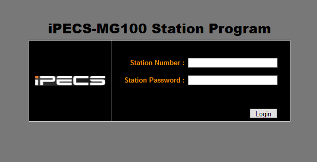

да, но не могу сюда зайти.
Безымянныsй.png [ 125.02 KiB | Просмотров: 7174 ]

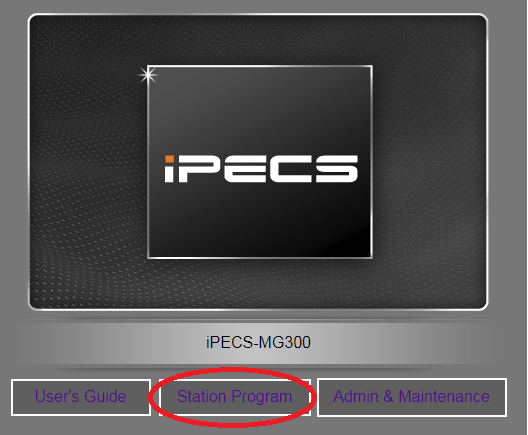

Вот такое окно открывается по нажатии Station Program?
QIP Shot - Screen 038.png [ 9.91 KiB | Просмотров: 7171 ]
Просто, судя по вашему скрину, браузер не совсем подходит под версию АТС...
