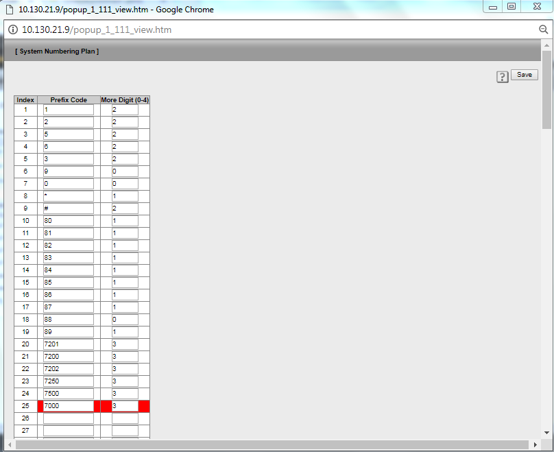

Добрый день подскажите, не могу сообразить в чем проблема.
пытаюсь добавить в план нумерации код
7000 3 -выдает ошибку,
7501 3 - дает внести.
Вроде нигде не пересекается... В чем туплю?
Снимок.PNG [ 51.55 KiB | Просмотров: 6524 ]

А вместо 7500, например, если попробовать?
 Заголовок сообщения: Re: emg 100 план нумерации.
Непрочитанное сообщениеДобавлено: 01 сен 2017, 14:28
неа эффект такой же.
Непрочитанное сообщениеДобавлено: 04 сен 2017, 10:50
75XX и 72ХХ дает внести
а 70ХХ и 71ХХ 73ХХ и другие нет. Не могу найти взаимосвязь. Есть у кого идеи?

Дело не в конкретных комбинациях, видимо. Проверил у себя - дает прописать только две записи вида NXXX + 3. Или иначе, 7-ми значных формата только два дает прописать! Видимо, все дело в кол-ве возможных намеров в таком формате.
Непрочитанное сообщениеДобавлено: 04 сен 2017, 15:24
В общем, так вот с лету, выходит, что ограничено кол-во кодов начиная с разрядности пять. Как то так.
