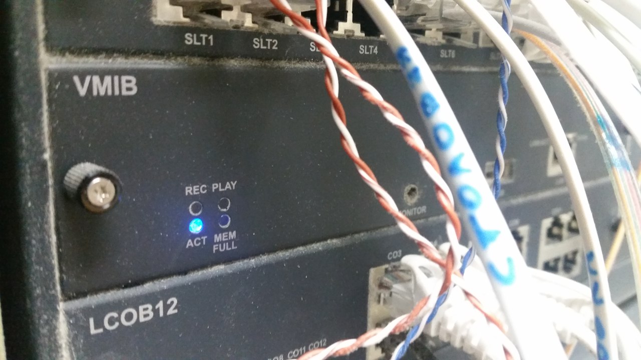

Всем привет руководство поставило задачу реализовать запись внутренних разговоров.Подскажите как это можно сделать, желательно бесплатно.
Непрочитанное сообщениеДобавлено: 31 июл 2017, 16:27
А что имеете из плат? VMIB имеется?
Непрочитанное сообщениеДобавлено: 31 июл 2017, 16:32
В общем то, уже обсуждалось.
viewtopic.php?f=5&t=1305&hilit=%D0%B7%D0%B0%D0%BF%D0%B8%D1%81%D1%8C+%D1%80%D0%B0%D0%B7%D0%B3%D0%BE%D0%B2%D0%BE%D1%80%D0%BE%D0%B2
Непрочитанное сообщениеДобавлено: 31 июл 2017, 18:50
Зарегистрирован: 31 июл 2017, 16:21
Сообщений: 11
3bzK3pDtPDQ.jpg [ 142.22 KiB | Просмотров: 6880 ]
Я думаю это она !? если да то как настроить запись?

Если я правильно понял то
"См. VMIB Attribute(145,147)[N]:
VMIB Access
Auto-Record Service
Two-Way Recording Destination"
Для номера 145,147 будет вестись запись входяших и исходяших тел. разговоров?
Если не сохранять на USB то сколько памяти на самой плате и как доставать записи разговоров?
UPD 145,147 это пункт меню разобрался, там выбираю номер который будет писаться
Объем свободной, занятой памяти можно увидеть в веб морде.
Отправкой на e mail, или скидываеием на комп программой Phontage.

Документацию на плату не нашел((( Запись разговоров так и не получилось настроить ((( И теперь у меня следующая проблема не могу зайти на морду со старым ID и паролем , перед этим в админке нажал ИНИЦИАЛИЗИРОВАТЬ БД и поставил все галочки теперь внутренняя связь вообще не работает подскажите как все вернуть на свои места ? :cry: :cry: :cry:
