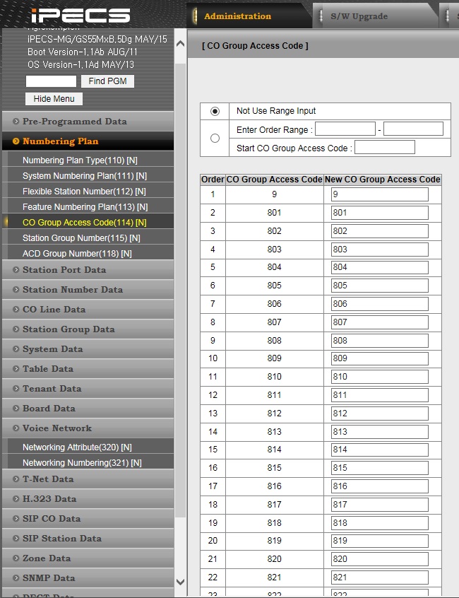

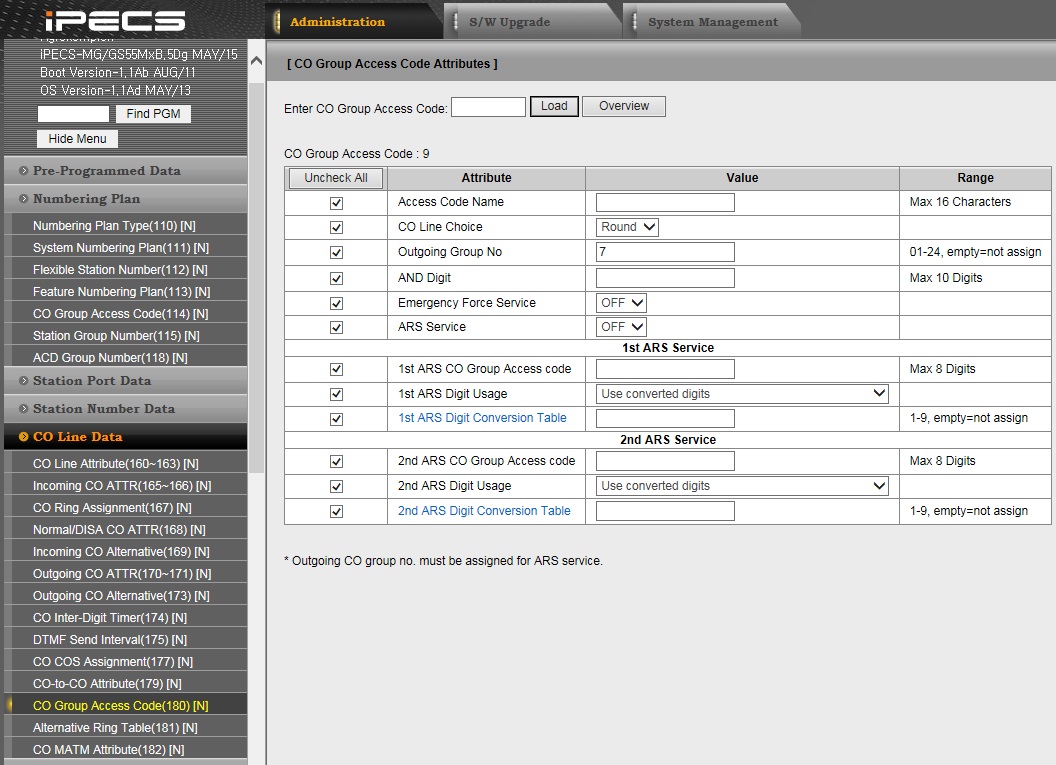

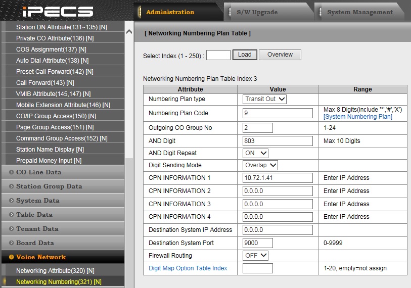

При выходе на SIP CO через 807 всё работает, но выход на 9 был настроен транзитом через вторую станцию. pic1
Убираю транзит. pic2
Ставлю 9 в PGM 114. Pic 3
Не работает! :( Не выходит "в город" на 9. Сперва молчит. Потом пишет "ЛИН ХХ РАЗЪЕДЕНЕНА"

Непрочитанное сообщениеДобавлено: 04 авг 2017, 15:07
По 9-ке занимаются нужные CO? Из CO Group 7?
Непрочитанное сообщениеДобавлено: 04 авг 2017, 15:20
Сообщений: 53
В том то и дело, что нет. :(
Туплю, не могу найти PGM.
... но после Вашего ответа, уважаемый Dron, всё встало на места. pic1
И всё полетело. СПАСИБО!

Непрочитанное сообщениеДобавлено: 04 авг 2017, 20:51
Wind7 писал(а):
Ещё проблема. Решил сюда написать. Может опять пока пишу, пойму в чём проблема. :)
И так. Настроил SIP CO вот так viewtopic.php?f=5&t=2134
Что не так? Куда жать? :)
и ещё линии SIP, а у вас на картинке overlap
