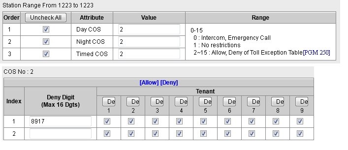

Здравствуйте, помогите пожалуйста разобраться с проблемой.
Мини-АТС ipecs-mg 100
Необходимо закрыть выход на 8 определенным абонентам, в мануале нашел говориться, что делается это через Toll Exception Table(250) и COS Assignment(137), в 137 программе поставил необходимым абонентам 2 группу, вопрос стоит в каком формате заполнять deny в 250 программе.
Пробовал в качестве теста заблокировать по префиксу мтс 8917*, 8917, звонки проходят, что я делаю не так?
Видимо, все же, COS2!
Зачем * то?! Ее ж реально в номере нет! Без нее сделайте и 8917 будет блокироваться!

да COS2
без звездочки тоже проходит звонок
22222222222.jpg [ 59.65 KiB | Просмотров: 3986 ]

заработало, не с той трубки проверял, спасибо)
