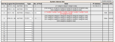

Подскажите падает поток е1.
После перезагрузки атс статус линий потока idle, как пробуют позвонить все линии в потоке переходят в fault. C чем может быть связанно.

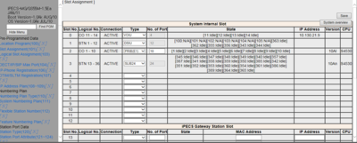

Вот попробовали позвонить
Судя по второй картинке, поток у вас и не поднялся. Оно, вообще, работало или вы только подключаете поток?

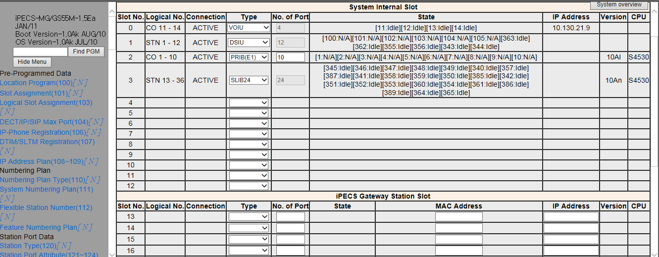

Работало.(настраивал не я) месяца 3, ну работает и не лез туда.
А вот недавно звонок, нет звонков из вне и сами не могут никуда позвонить.
Открыл атс, смотрю индикация потока fault.

Ежели, fault, то поток не поднимается. И, абсолютно, не факт, что проблема на стороне АТС! Вы провайдера озадачивали данной проблемой?
