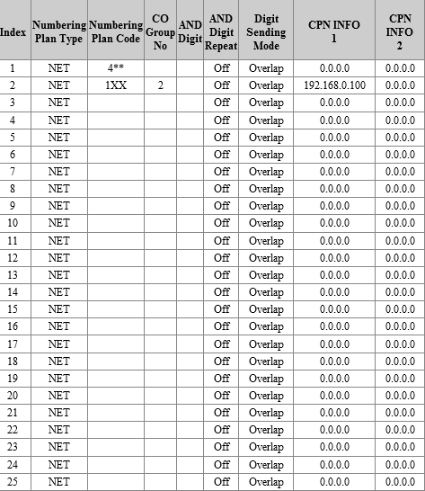

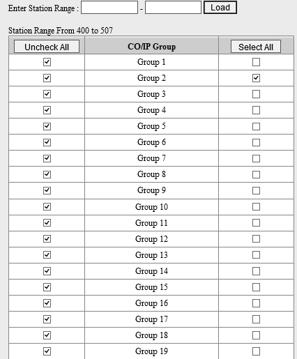

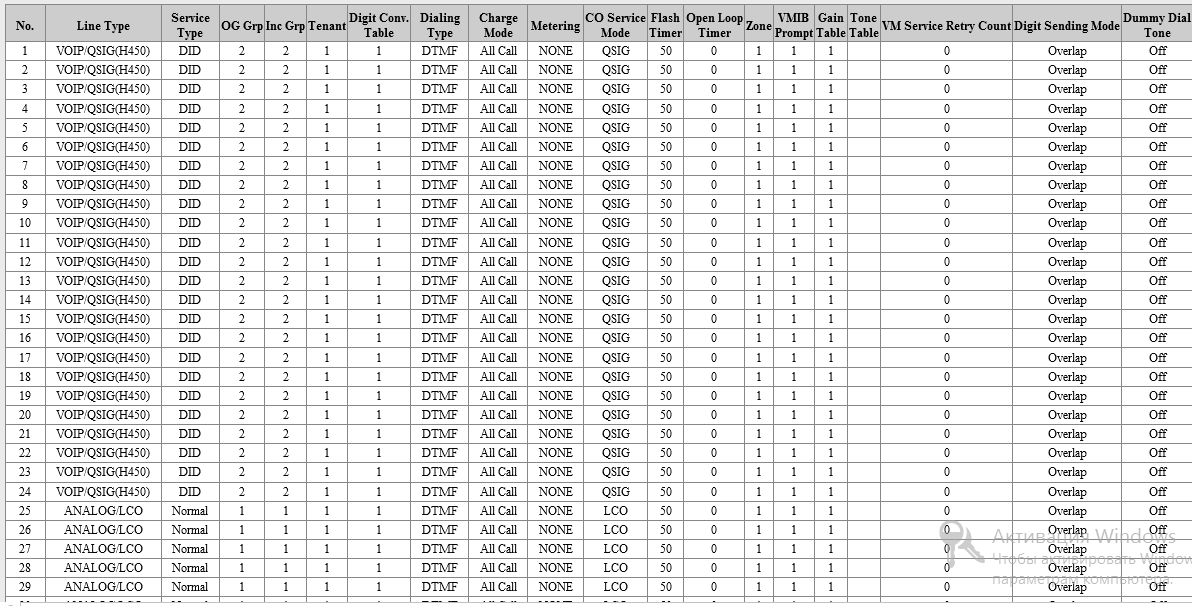

здраствуйте подскажите у меня две атс ipecs 300 и 800 мне нужно чтобы я звонил с атс на другую они в разных зданиях с 800 на 300 я звоню на любой номер а с 300 на 800 пишет на цифровом телефоне не верный набор и занято подскажите пожалуйста в чем причина вот три файла по настройке нетворк и программы 160

А как звонить то, коль вы для 1ХХ не указали CO Group №!

О, пока писал, появился скрин с группой 2...

В Flexible Station Number(112), случайно, нет номеров 1ХХ?

нет номера начинаются с 400

Вы все индексы в 112 программе проверили?
В Digit Conv Table ничего нет по поводу 1?

нет ничего

Ничего нет где?
