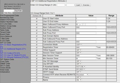

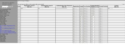

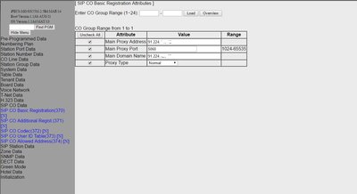

Вот скриншоты

Из VoIP имеете только 4 линии на проце или плата VOIB имеется?
Какая Incoming CO Group назначена?
Есть ли еще СО? Какие Incoming CO Group назначена им?
И, собственно, трассировки снимали? Удачного и неудачного вызовов?
