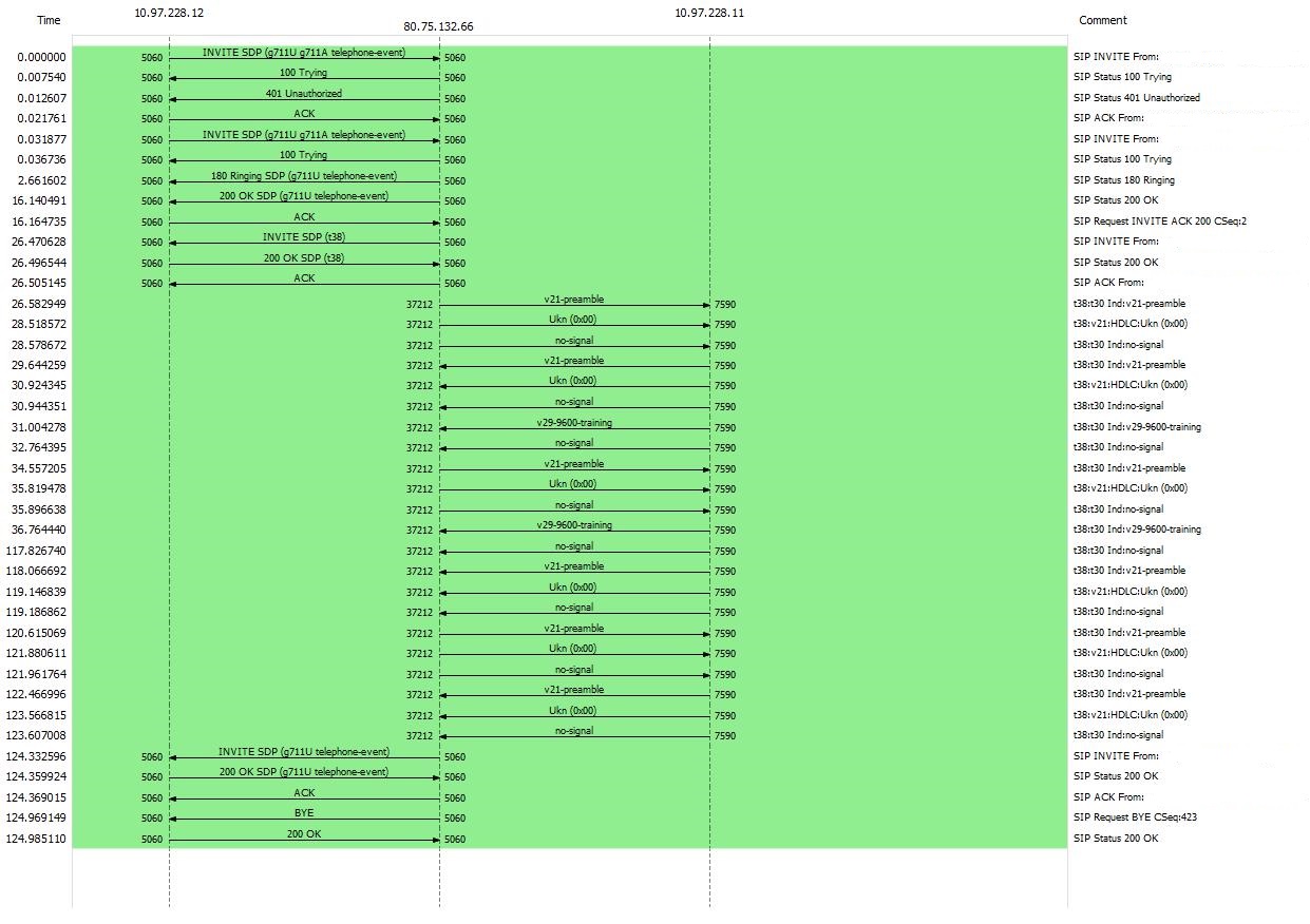

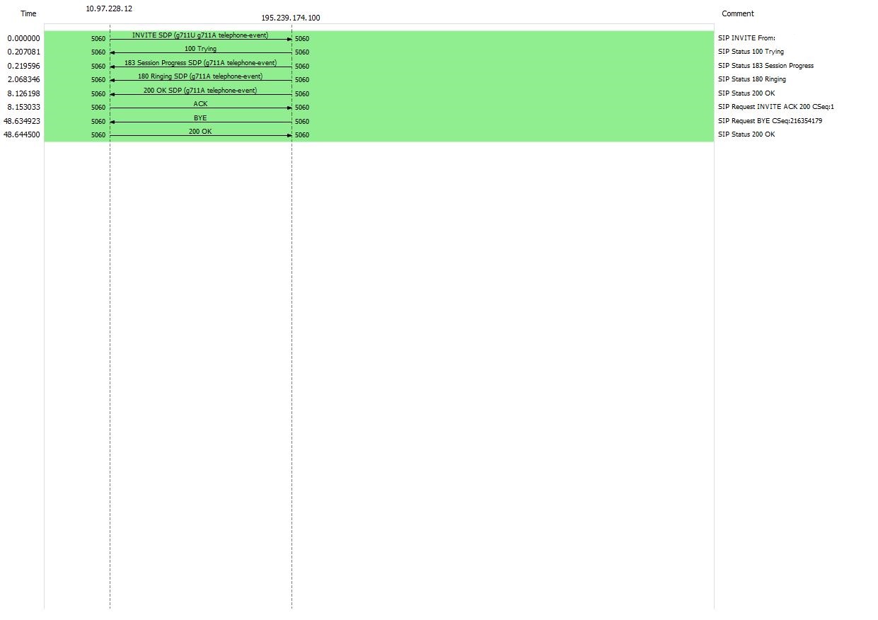

Снимал.
ip АТС: 10.97.228.11 и 10.97.228.12.
Добавил для примера исходящий факс через другого SIP провайдера.
Комментарий к файлу: Исходящий факс
исходящий_факс.jpeg [ 76.74 KiB | Просмотров: 4958 ]
Комментарий к файлу: Входящий факс
входящий_факс.jpeg [ 202.39 KiB | Просмотров: 4958 ]
Комментарий к файлу: Исходящий факс через другого провайдера (для примера).
исходящий_факс_др.провайдер.jpeg [ 210.92 KiB | Просмотров: 4958 ]

А через другого провайдера не на удаленной ли стороне стартуют? Кто передает, все, факс?

Нет, через другого провайдера это исходящий факс. Принимающая сторона должна услышать в RTP трафике сигнал факса и кинуть "RE-INVITE (t38)".

Странно, но у вас одинаково и при входящем и при исходящем.

Почему?
Исходящий факс:
1. Инвайт от АТС провайдеру на голосовой вызов.
2. Обмен RTP трафиком (к сожалению не видно).
3. АТС стартует факс, провайдер должен это услышать и кинуть инвайт на T.38, но он этого не делает, факс продолжает идти в RTP G.711A.
На исходящем через другого провайдера видно как провайдер кидает на 26 секунде "INVITE SDP (t38)", а после передаче факса на 124 секунде пытается вернутся опять на голос и кидает "INVITE SDP (g711U..).
Входящий факс наоборот:
1. Инвайт от провайдера на голосовой вызов.
3. Провайдер стартует факс, АТС это слышит и кидает на 10 секунде "INVITE SDP (t38)".

Я про случаи, когда факсы передаются - скрин 2 и 3.
