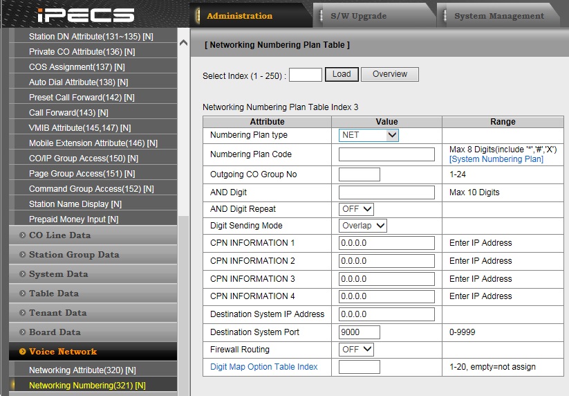

При выходе на SIP CO через 807 всё работает, но выход на 9 был настроен транзитом через вторую станцию. pic1
Убираю транзит. pic2
Ставлю 9 в PGM 114. Pic 3
Не работает! :( Не выходит "в город" на 9. Сперва молчит. Потом пишет "ЛИН ХХ РАЗЪЕДЕНЕНА"
Что не так? Куда жать? :)

и ещё линии SIP, а у вас на картинке overlap
