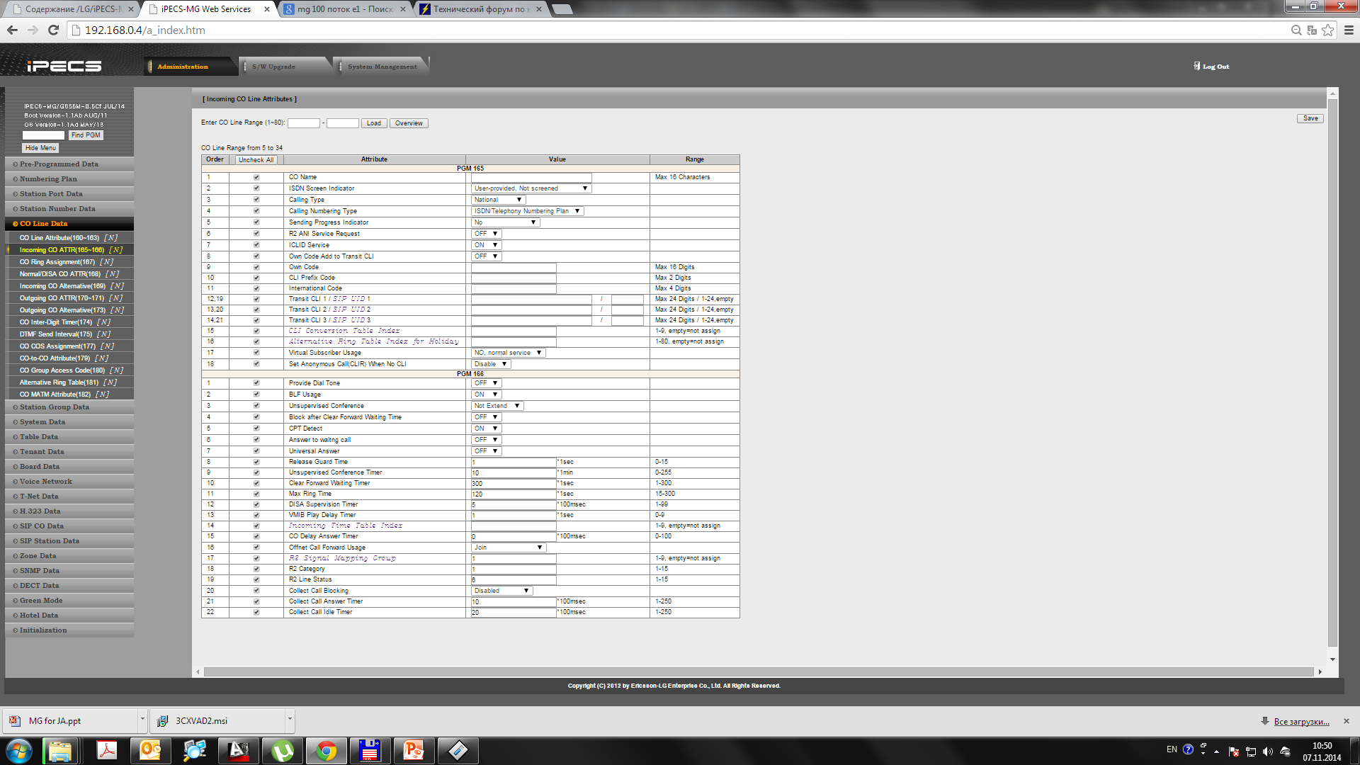

Вот что настроено.
Файлы корректно прицепились?
Комментарий к файлу: Incoming CO ATTR(165~166) [N]

Не увидел - линиям потока назначена точно Digit Conv Table 2?
От прова номер приходит в виде, в которм прописан в Digit Conv Table?
Конечно, лучше снять трассировку потока при входящем вызове и посмотреть в чем проблема, чем гадать...

Прописал семизначный номер , заработало.

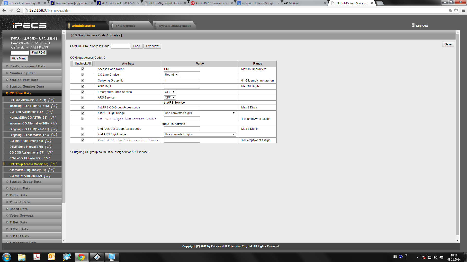

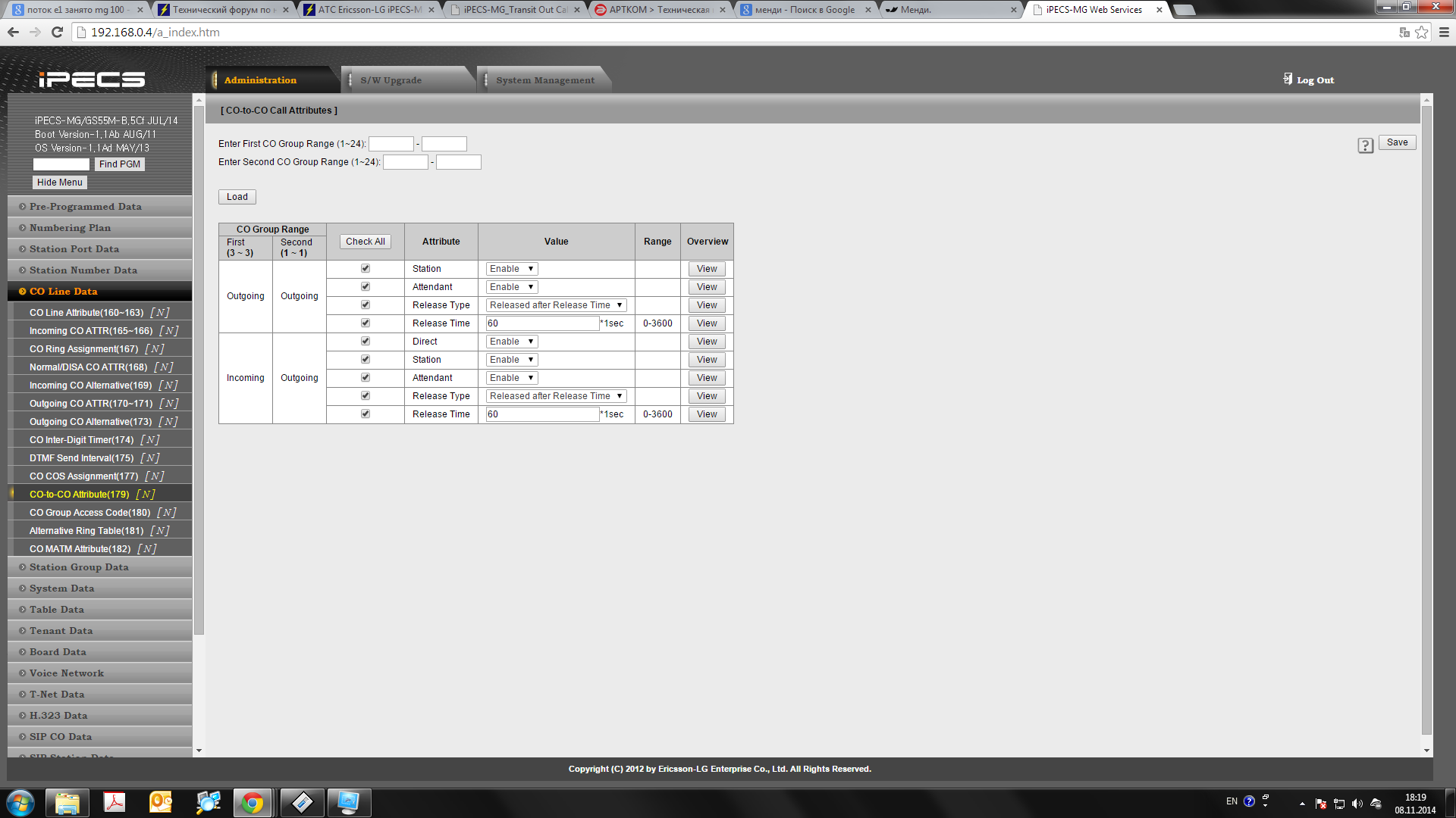

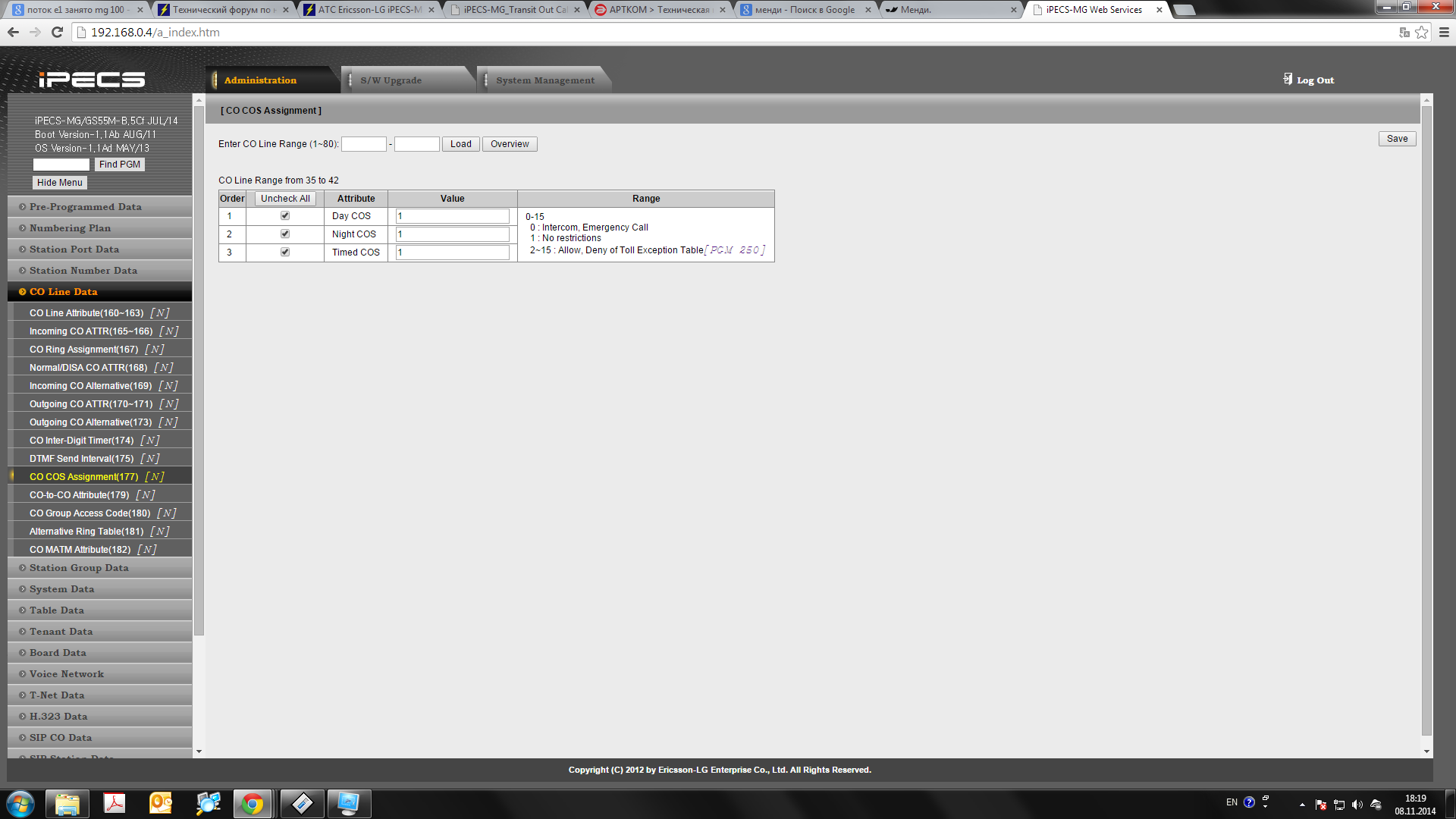

Добрый день. Связь между АТС по внутренним номерным планам есть. А вот если набирать 9 со станций LDK (их 2 они второстепенные) то занято. Прилагаю партию скриншотов . Подскажите что не верно??

У вас на MG 9-ка прописана для выхода в город?
АОН правильный провайдеру отправляете?

С одной лдк уходят звонки с другой почему то нет. Настройки лдк одинаковые.
