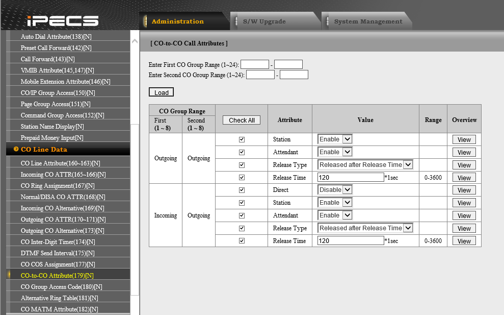

В CO-to-CO Attribute(179) [N] указал Release Time = 120, до этого стояло 60, проблема сохранилась.
Далее решено было посмотреть Station DN Attribute(131~135)[N] -> original cli поменял на redirect cli, всё осталось без изменений.

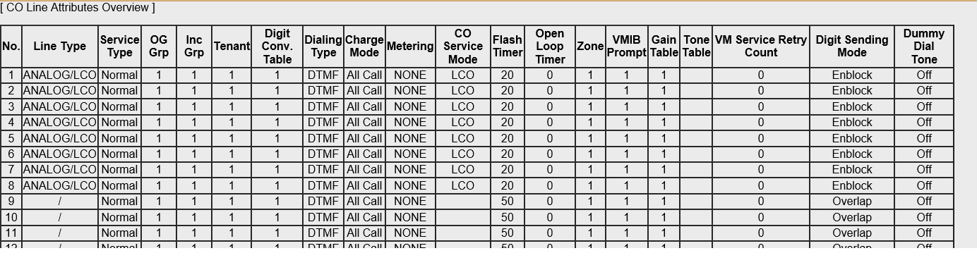

Собственно вот скрин, 8 линий, следовательно First CO Group и Second CO Group назначены верно. Но они не разбиты по группам, может ли в этом быть причина ?
1.png [ 63.67 KiB | Просмотров: 6247 ]
 Заголовок сообщения: Re: ipecs mg 100
Непрочитанное сообщениеДобавлено: 20 ноя 2014, 12:05
Ну как не разбиты? Все ж в 1-й группе!
Да, все верно, можно было, правда, ограничиться только 1-й группой, а не вводить диапазон 1-8.
Стоп! Сразу не обратил внимание! У вас же, собственно, для Incoming - Outgoing Direct = Disable!
Включите!
За это сообщение автора Dron поблагодарил: PowerPuffed
