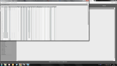

Добрый день. Установил плату prib . Каналы отображаются idle. Исходящие вызовы уходят. Когда звонишь на номер потока постоянно занято? Подскажите что делать?

Вот что настроено.
Файлы корректно прицепились?

Комментарий к файлу: CO Line Attribute(160~163) [N]
2014-11-07 10-45-30 Скриншот экрана.png [ 275.49 KiB | Просмотров: 4832 ]

Не увидел - линиям потока назначена точно Digit Conv Table 2?
От прова номер приходит в виде, в которм прописан в Digit Conv Table?
Конечно, лучше снять трассировку потока при входящем вызове и посмотреть в чем проблема, чем гадать...

Прописал семизначный номер , заработало.

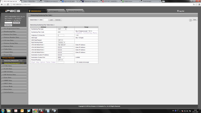

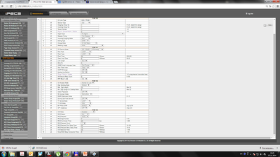

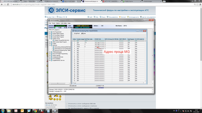

Но вот следующая проблема. MG увязана с LDK по VOIB.
С LDK набираю внутренний номерной план MG связь есть.
Но при наборе 9 с LDK (выход в город) занято.
И раньше когда 9 набираешь гудок был. Как сделать а то без него не привычно как то.
Подскажите как быть?
2014-11-07 18-00-28 Скриншот экрана.png [ 211.29 KiB | Просмотров: 4823 ]
2014-11-07 18-01-26 Скриншот экрана.png [ 256.46 KiB | Просмотров: 4823 ]
2014-11-07 17-57-14 Скриншот экрана.png [ 250.26 KiB | Просмотров: 4823 ]

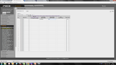

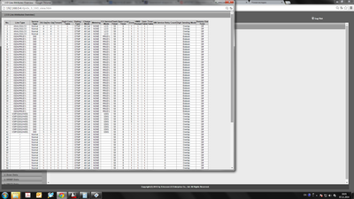

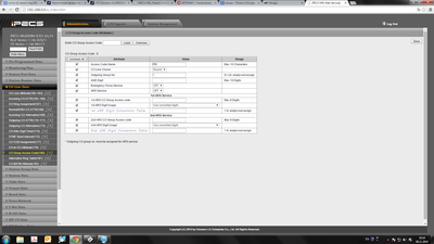

Добрый день. Связь между АТС по внутренним номерным планам есть. А вот если набирать 9 со станций LDK (их 2 они второстепенные) то занято. Прилагаю партию скриншотов . Подскажите что не верно??
2014-11-08 18-19-37 Скриншот экрана.png [ 207.4 KiB | Просмотров: 4815 ]
2014-11-08 18-19-16 Скриншот экрана.png [ 215.46 KiB | Просмотров: 4815 ]
2014-11-08 18-18-48 Скриншот экрана.png [ 235.55 KiB | Просмотров: 4815 ]

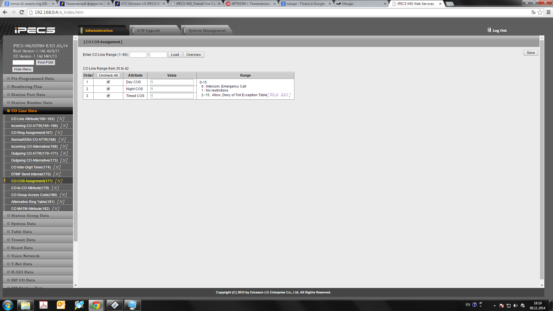

Программа CO-to-CO Attribute(179) [N]

У вас на MG 9-ка прописана для выхода в город?
АОН правильный провайдеру отправляете?

С одной лдк уходят звонки с другой почему то нет. Настройки лдк одинаковые.
