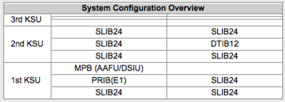

плата в 10 слоте выпала из обслуживания.
пробовал её выключать (убирать её тип, вносить изменение в порядок 103пгм, рестарт, потом опять описывал плату в 102пгм, добавлял её в 103пгм, рестарт... ), всё равно не поднимается. Есть ли какие либо рецепты, что бы завести её удалённо?

Требуется вмешательство сервисного центра. :-(
вас не смущает, что во 2-м KSU - 138 абонентов??
пропишите в 1-й KSU, а в 103-й дайте правильное логическое место(чтобы не сбилась нумерация)
 Заголовок сообщения: Re: SLIB24 - статус OOS
Непрочитанное сообщениеДобавлено: 31 окт 2014, 18:57
Вообще то, 132. По тайм-слотам, кстати, перебора нет!
По мануалу не более 108 абонентов на блок, но, факт известный, что работают и больше. Лишь бы не было перебора по тайм-слотам.
Я сам всегда исключительно по инструкции - не более 108 абонентов.
Здесь на форуме были люди, у которых более 108 абонентов в блоке работали. Да и у ТС работало оно работало...

у меня кстати в итоге 2 платы в ауте валяются. всё никак не сдам в сервис. не могу найти контакты, кто нам тогда в мск продал плату в срочном порядке. После праздников обращусь к вам, если вы в целом не против )
