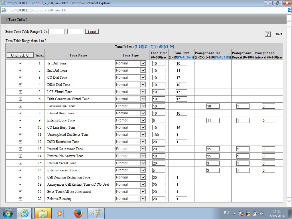

Дальше непонятней, поэтому скрины:
Комментарий к файлу: Индексы
index.jpg [ 240.52 KiB | Просмотров: 4822 ]
Комментарий к файлу: System Reroute Table Index
sysreroute.jpg [ 203.05 KiB | Просмотров: 4822 ]
