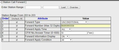

Станция IPECS-MG 300. В конторе был пожар, часть блоков станции сгорело, работают только основные мозги и 1 DTIB. Ремонтировать смысла нет. Уже подключена телефония от другого оператора связи с другим внешним номером. Вопрос в следующем - как включить безусловную переадресацию на другой внешний номер другого провайдера? (переадресация до приветствия). Веб админка работает.

Вызов назначить на абонента с установленной переадресацией, например, в Call Forward(143) [N].
Естественно, нужны линии для исходящего вызова.

Вызов приходит на секретаря, на внутреннем номере секретаря в Call Forward(143) стоит безусловная переадресация на городской номер новой АТС, она не работает. Переадресация поставлена через 8495, может быть надо было черед 98495? Но даже если безусловная переадресация стоит, приветствие все равно от старой АТС. Я конечно сделаю завтра переадресацию напрямую через провайдера, но это займет время. Про исходящую линию можно поподробнее? Я знаю эту АТС только на уровне поменять/добавить номера.

Так и назначьте вызов просто на секретаря, а на номере секретаря переадресацию пропишите.

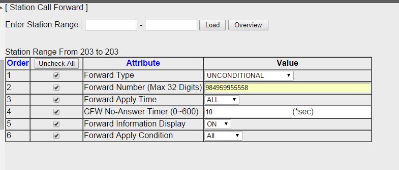

так и сделано - не работает номер секретаря - 203, все внешние вызовы приходят на него.

Вы уж простите меня за тупость, но как настроить вызов сразу на секретаря с внешней линии минуя приветствие? Сейчас попадаю на секретаря только после приветствия, с номера секретаря переадресация не идет, хотя у него доступ на внешние линии есть

CO Ring Assignment(167) [N] : Service Type = Ring Assgn, Range (диапазон внешних линий), Delay Counter = 0.
Посмотрите в Station DN Attribute(131~135) [N] у секретаря Offnet-Forward Access разрешен?
А если позвонить на секретарский номер с другого внутреннего?
