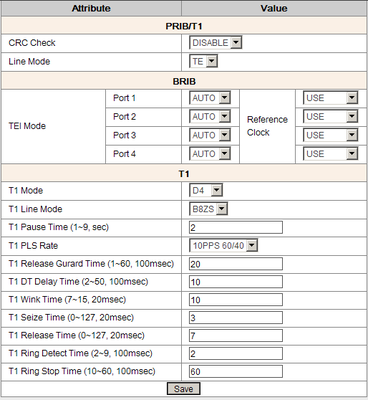

Проблема появилась. Видимо в пятницу под конец рабочего дня синхронизация случайно случилась...
В Digital Board Attribute(300)[N] выключил CRC4 (так как на M-200 она тоже была выключена).
"треск" остался
PS: слот указал "2"
Комментарий к файлу: Digital Board Attribute(300)[N]

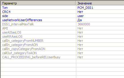

знать бы как его выявить.
Вообще судя по тому, что это пропало в пятницу, то это ещё больше похоже на то, что отсутствует синхронизация или она не согласована. я смотрел параметры потока в М-200, но там вообще ничего нет интересного.
Комментарий к файлу: параметры потока DSS1 на станции M-200
