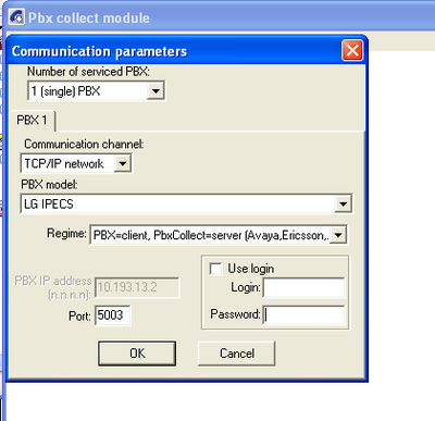

Снимок-7.png [ 13.85 KiB | Просмотров: 11084 ]
Непрочитанное сообщениеДобавлено: 05 фев 2013, 08:22
И каков положительный результат? :-)
Непрочитанное сообщениеДобавлено: 05 фев 2013, 11:19
Сообщений: 42
Благодарил (а): 5 раз.
Молчит, результат нуль.

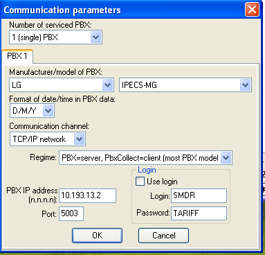

Непрочитанное сообщениеДобавлено: 05 фев 2013, 12:39
А у вас какая версия WinTarrif?
У меня 2.9.3 ( я не интересовался давно, есть ли новее, надо глянуть).
Почему у вас адрес серый, как неактивный?
У меня вот так выглядит (выбрана модель iPECS-MG):
wintarrif.png [ 16.82 KiB | Просмотров: 11081 ]
И формат даты не задается у вас...
Непрочитанное сообщениеДобавлено: 05 фев 2013, 12:47
Скачал 2.9.5 - тоже все работает!

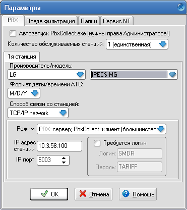

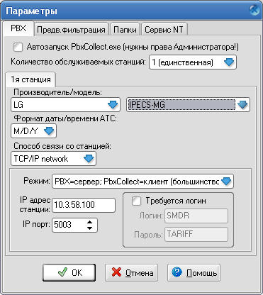

Непрочитанное сообщениеДобавлено: 05 фев 2013, 15:29
Сообщений: 42
обновил:
Снимок-8.png [ 15.4 KiB | Просмотров: 11077 ]
