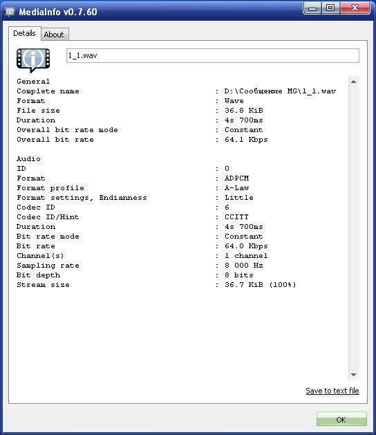

перед этим загружаю сообщение (в каком формате кстати??) mp3 wav?

 Заголовок сообщения: Re: DISA нужна помощь.
Непрочитанное сообщениеДобавлено: 12 ноя 2013, 18:05
Announcement
wav файл MG.jpg [ 45.61 KiB | Просмотров: 3346 ]
