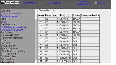

Телефон в единственном экземпляре, возможности заменить нет, кабель заменил. Смущает статус портов.
status.jpg [ 135.06 KiB | Просмотров: 4244 ]
