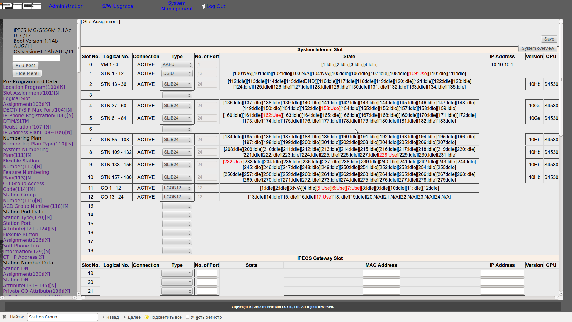

3. Во вложении скрин.

Непрочитанное сообщениеДобавлено: 25 сен 2013, 09:18
У вас AAFU. DISA, видимо, используете - приветствие, донабор...
На данный момент у вас нет VoIP каналов.

Вместо AAFU можно указать VOIU. Это выбор VoIP? И как использовать DISA и VoIP одновременно? Что-то докупать?
Непрочитанное сообщениеДобавлено: 25 сен 2013, 09:30
Да
Естественно, докупать. Либо плату AAIB, либо VOIB. См. сами, что выгоднее по деньгам.
